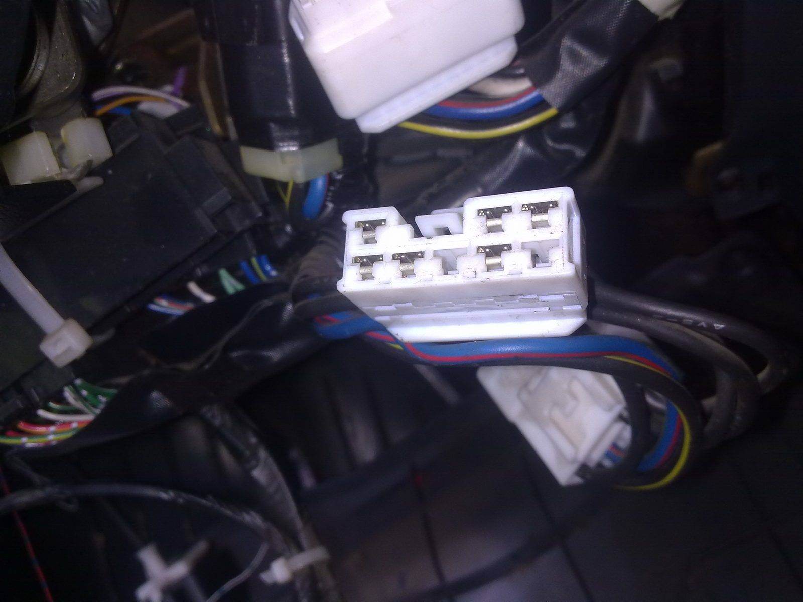

помогите определить от чего этот разъеем, остался после сборки машины, не знаем куда воткнуть

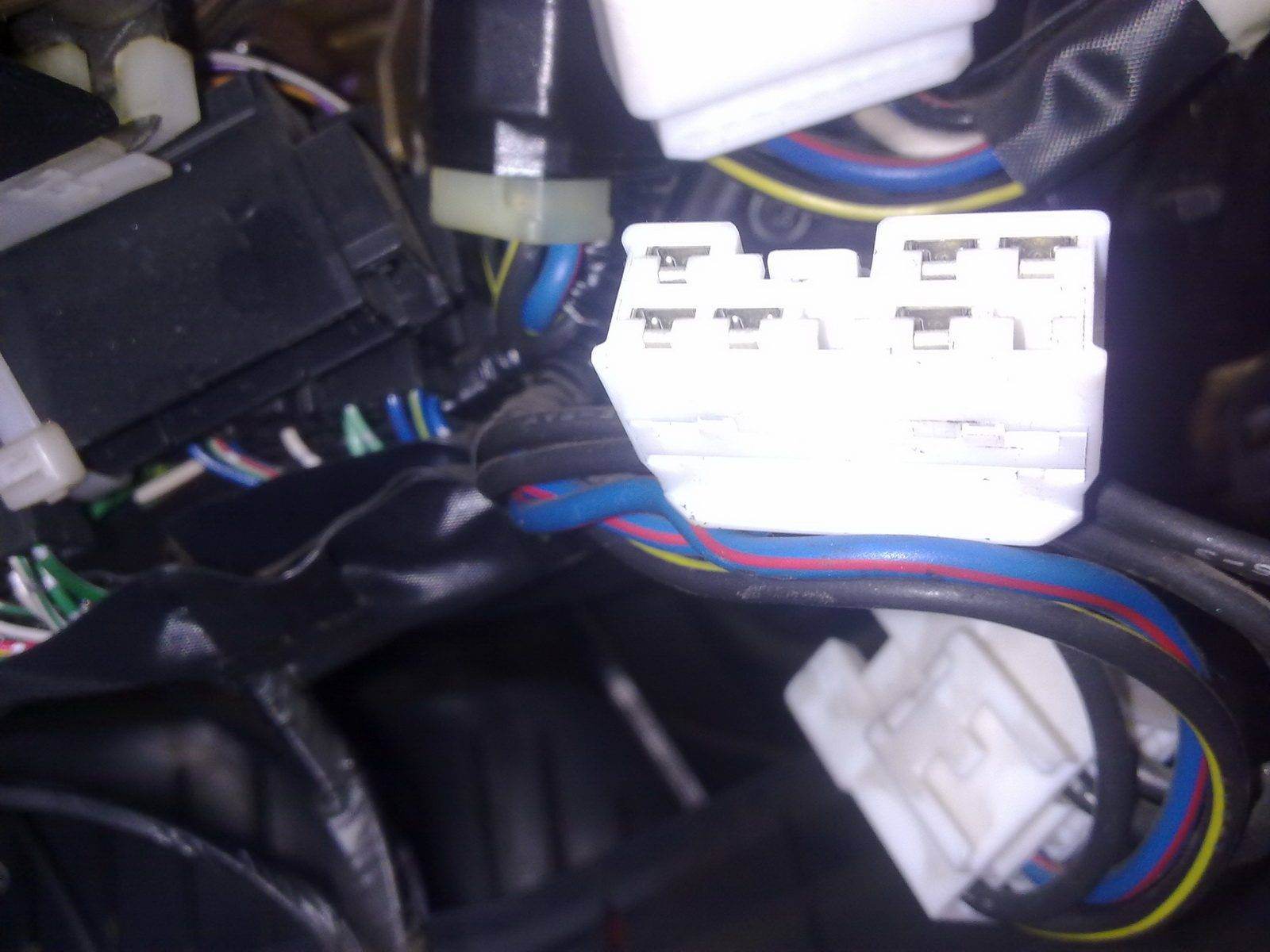

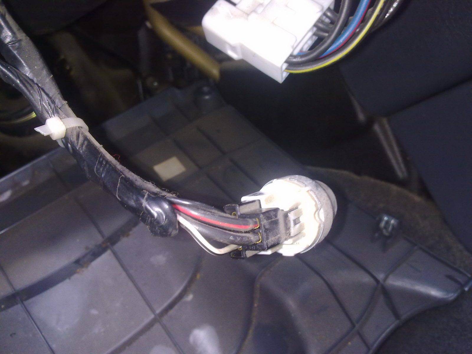

что это за разъёмы под рулем
22082012246.jpg [ 341.57 КБ | Просмотров: 5801 ]
22082012245.jpg [ 357.74 КБ | Просмотров: 5801 ]
и реле(056700-5500)???
22082012248.jpg [ 368.42 КБ | Просмотров: 5801 ]
гена
тойота карина е; 1.6 4A-FE не LB; хэтчбэк; 01.1996; англичанка; чистокровный бош; газ\бензин; 532 тыс км. газовый баллон снял, сейчас езжу на бензине
СообщениеДобавлено: Чт авг 23, 2012 3:31 pm
Похоже на сигнализацию родную(доп опция ставилась отдельно) её отключили от неё ещё переходник идёт на подрулевой переключатель и на блок центрального замка :)

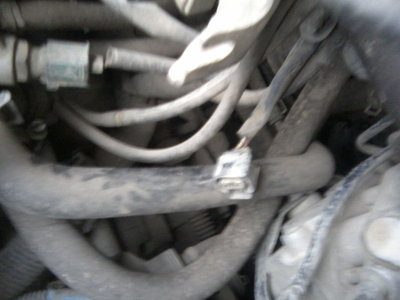

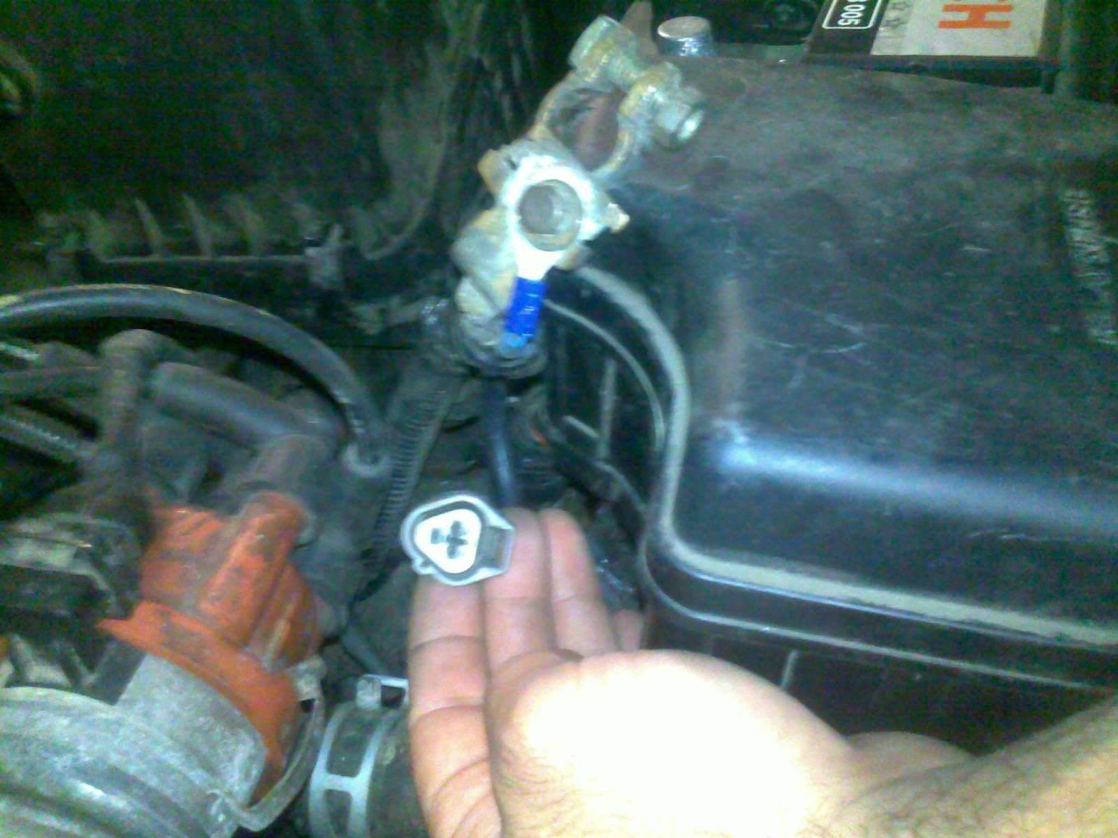

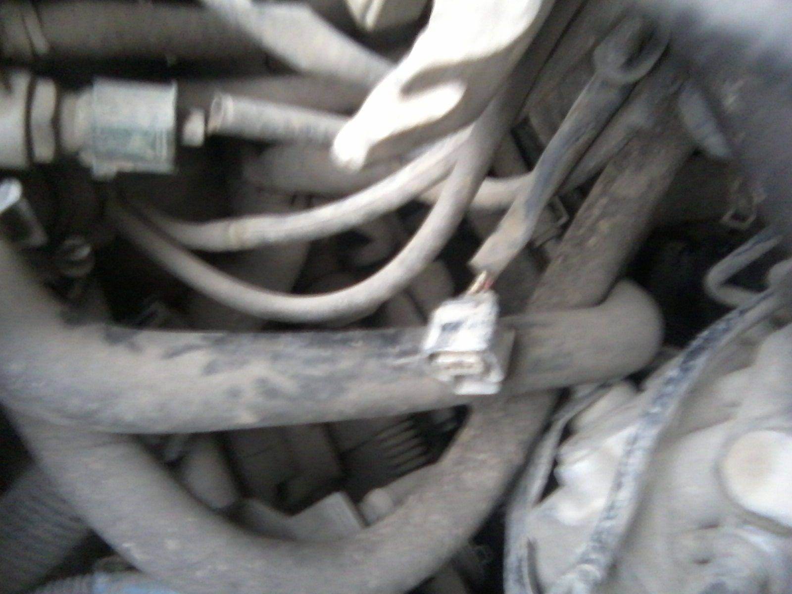

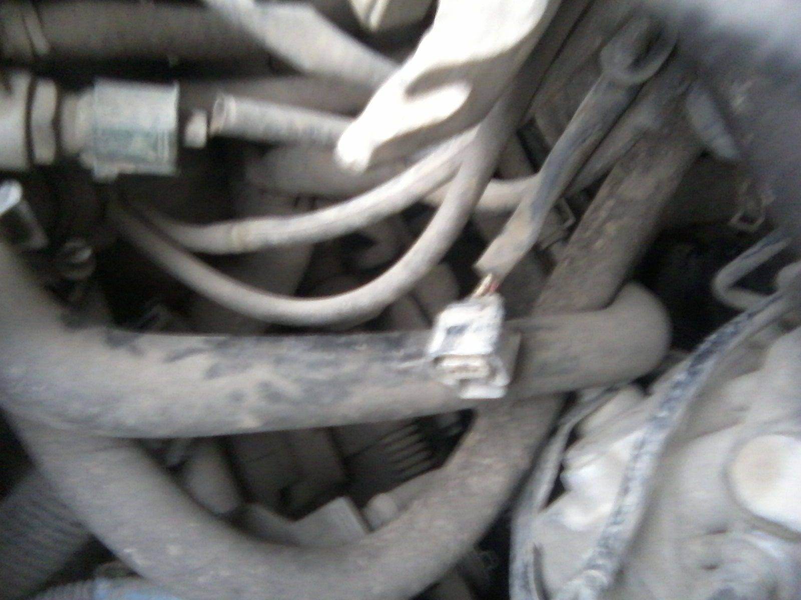

Нашёл у себя под капотом сегодня незадействованный разьём, его провод прикручен к проводу питания катушки зажигания на изоленту. :shock: На самом проводе с этим разьёмом есть клипса для крепления к кузову или ещё к чему то, так вот интересует вопрос, а не тот ли это разьём, который служит для подключения клапана повышения ХХ при включении кондиционера? :ne_vi_del: В нём два провода, помоему белый и красный, если я не ошибаюсь. :du_ma_et:
P031012_1408.jpg [ 209.42 КБ | Просмотров: 6044 ]
P031012_1408[01].jpg [ 189.25 КБ | Просмотров: 6044 ]
СообщениеДобавлено: Ср окт 03, 2012 12:38 pm
Сообщения: 1413
Откуда: Ленинск-Кузнецкий
Машина: Carina e
Двигатель: 4afe LB
как раз вроде он!

А точнее можно? У кого на 4A-FE LB с кондеем, можете глянуть эта ли фишка подключена?
СообщениеДобавлено: Ср окт 03, 2012 1:41 pm
Сообщения: 3162
Откуда: г.Ижевск
Репутация: 291 [ ? ]
Двигатель: 3S-GTE 4WD
у меня был fe lb, этот провод болтался. Это тот самый на повышения ХХ, по форме коннектора.

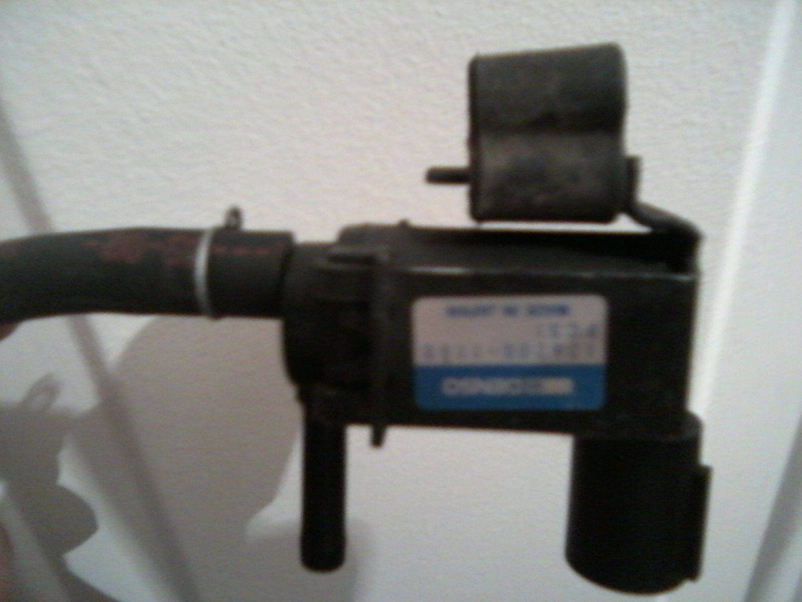

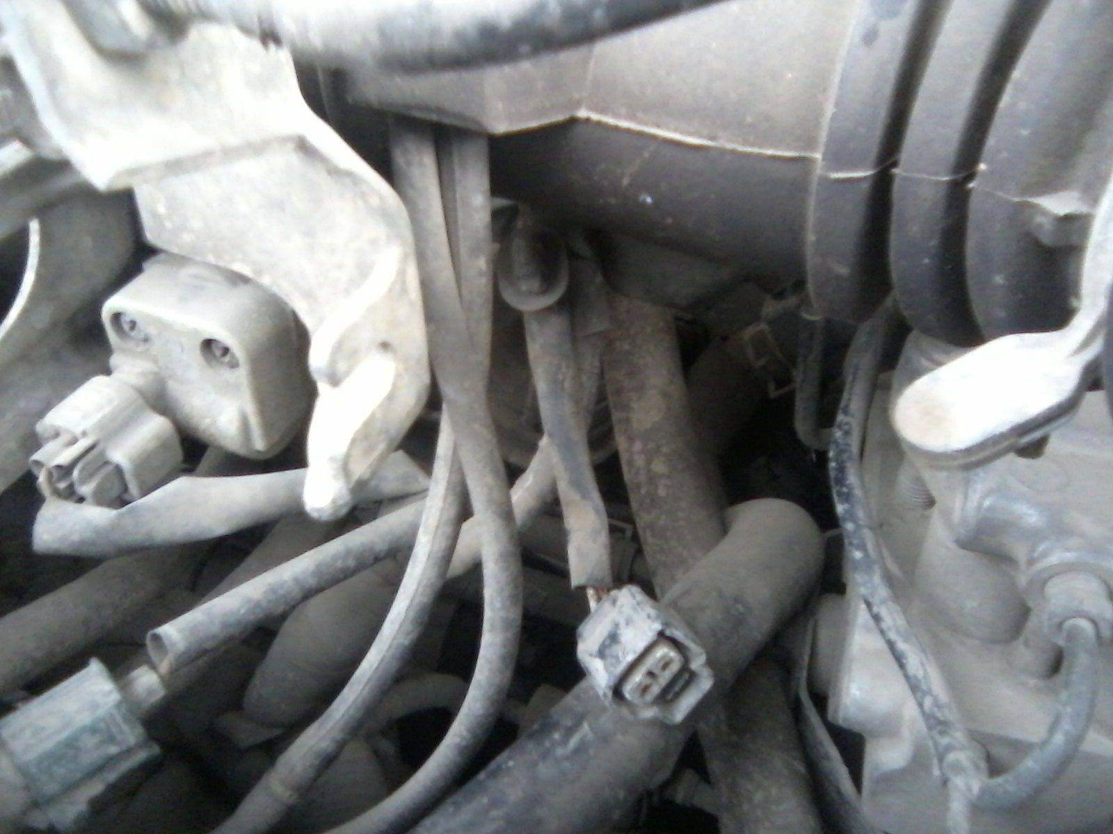

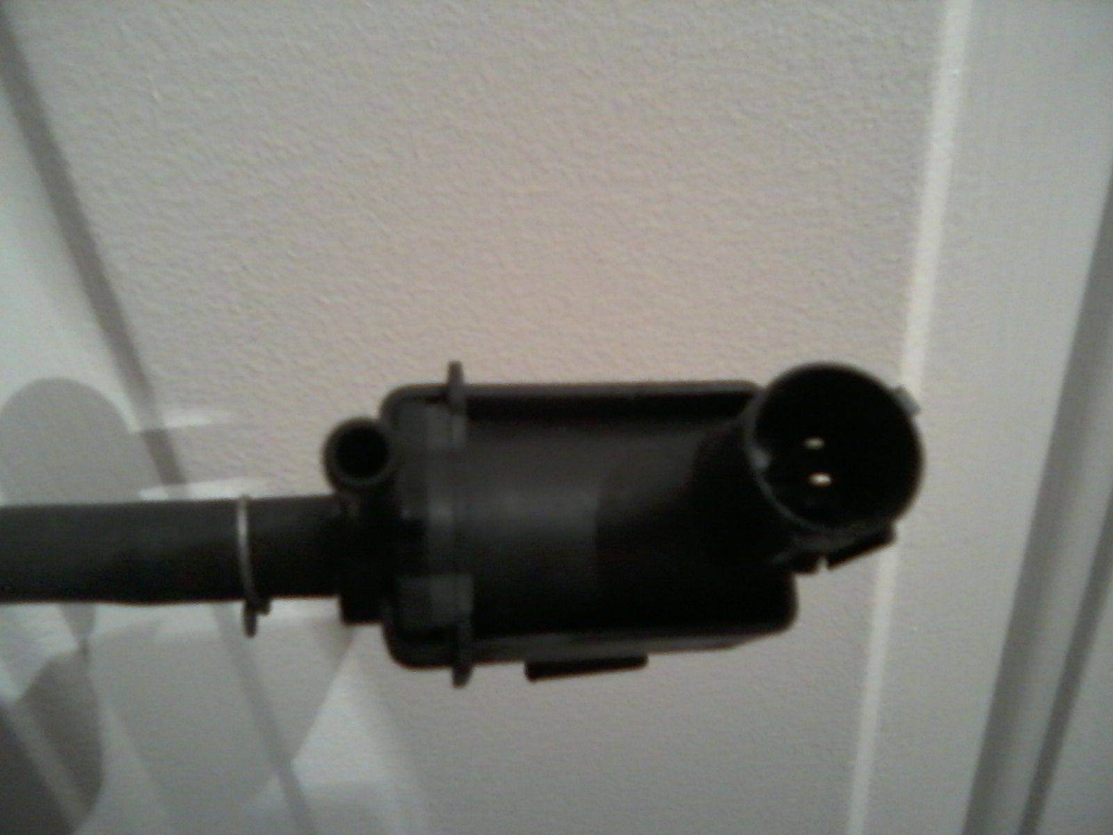

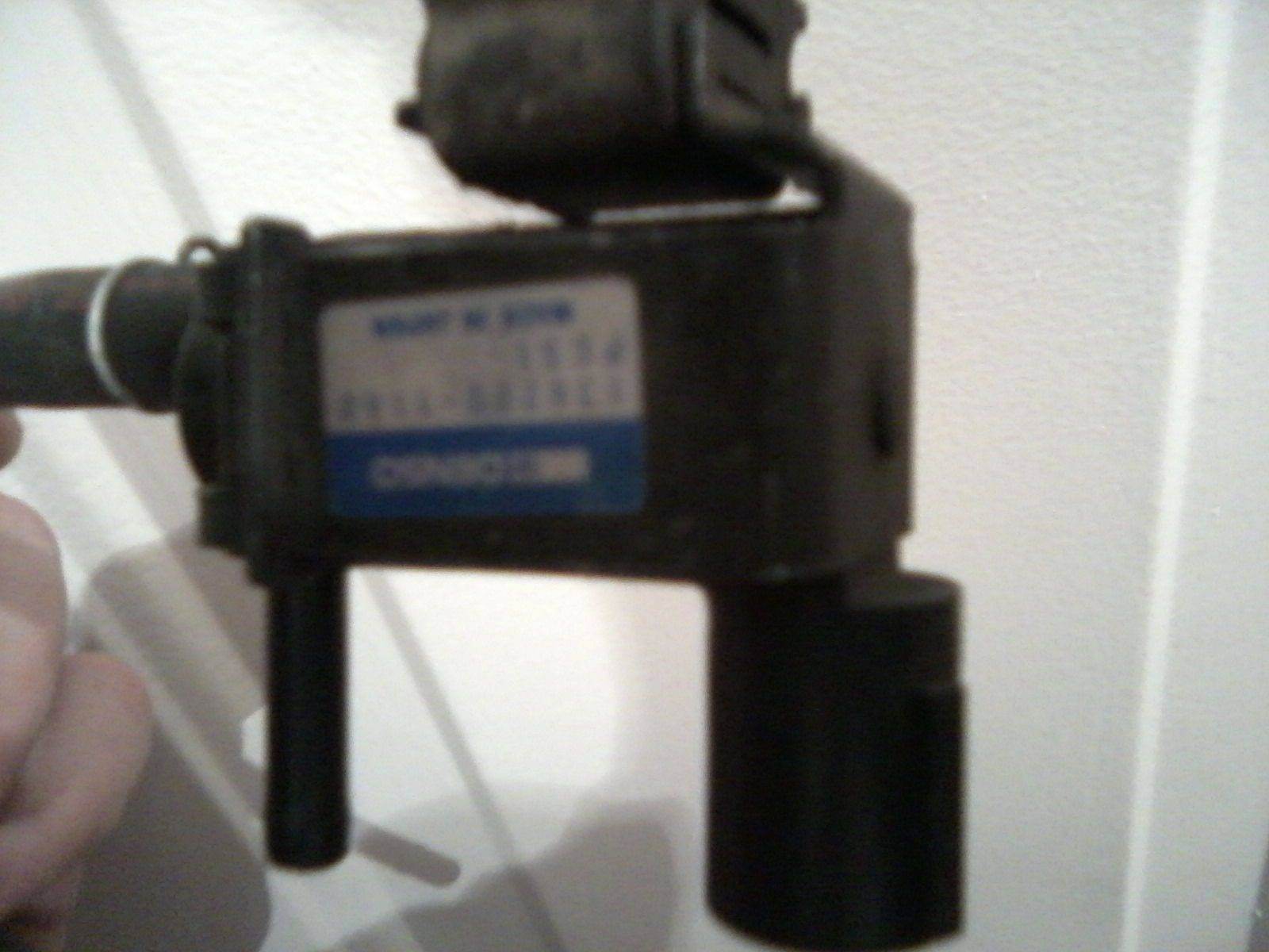

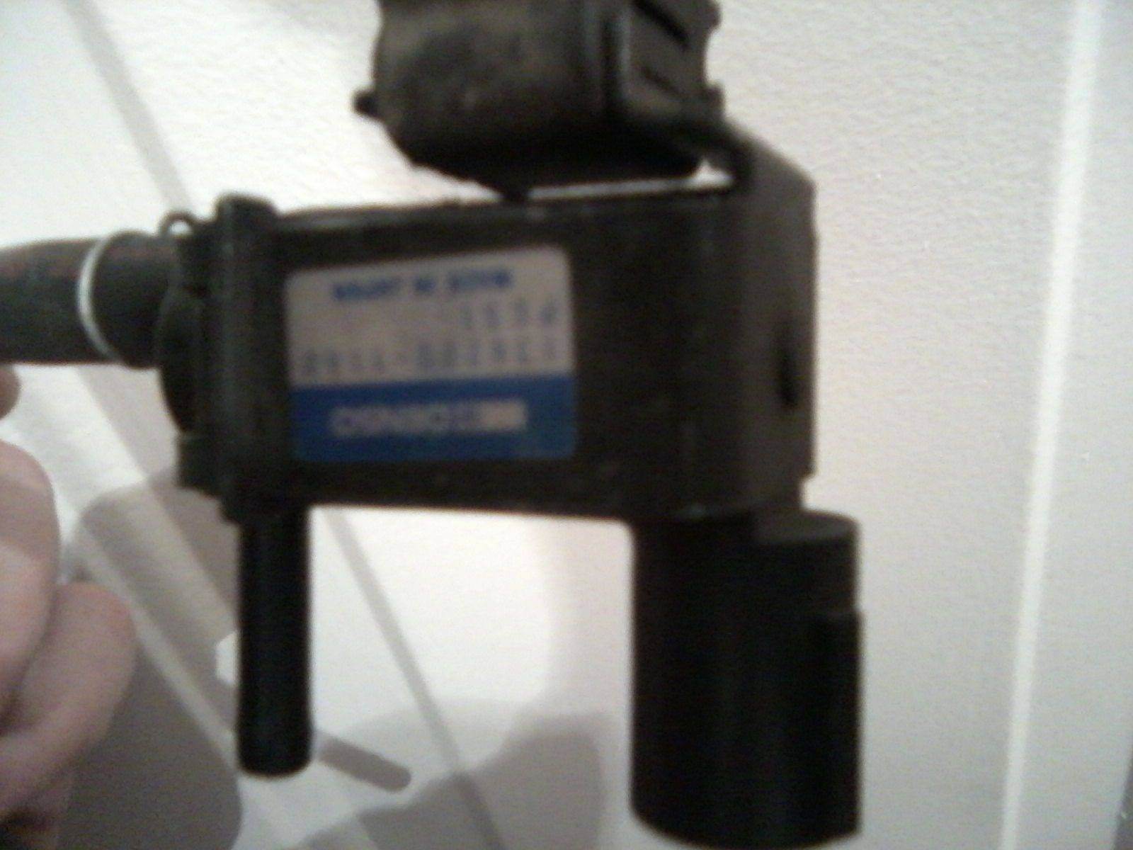

Подскажите что за клапан и для чего нужен Denso 136200-1160
Продаван сказал что это клапан повышения ХХ, а у сегодня чет глянул (при покупке несообразил посмотреть млин) фишка и разьём на клапане разные.
Выглядит вот так:
P071012_2135.jpg [ 155.2 КБ | Просмотров: 5984 ]
P071012_2136.jpg [ 137.76 КБ | Просмотров: 5984 ]
P071012_2136[01].jpg [ 164.91 КБ | Просмотров: 5984 ]
СообщениеДобавлено: Вс окт 07, 2012 8:47 pm
СергейS писал(а):
Denso 136200-1160
Да, клапан не тот :( что-то хондовское
94 95 96 97 HONDA ACCORD EVAPORATIVE PURGE SOLENOID 136200-1160

Rash писал(а):
что-то хондовское
:o Значит над снова к нему ехать млин.

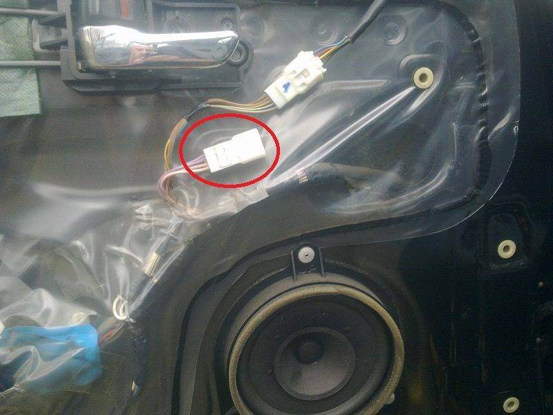

Вопрос к владельцам Авиков.Что за фишки в передних дверях? :(
