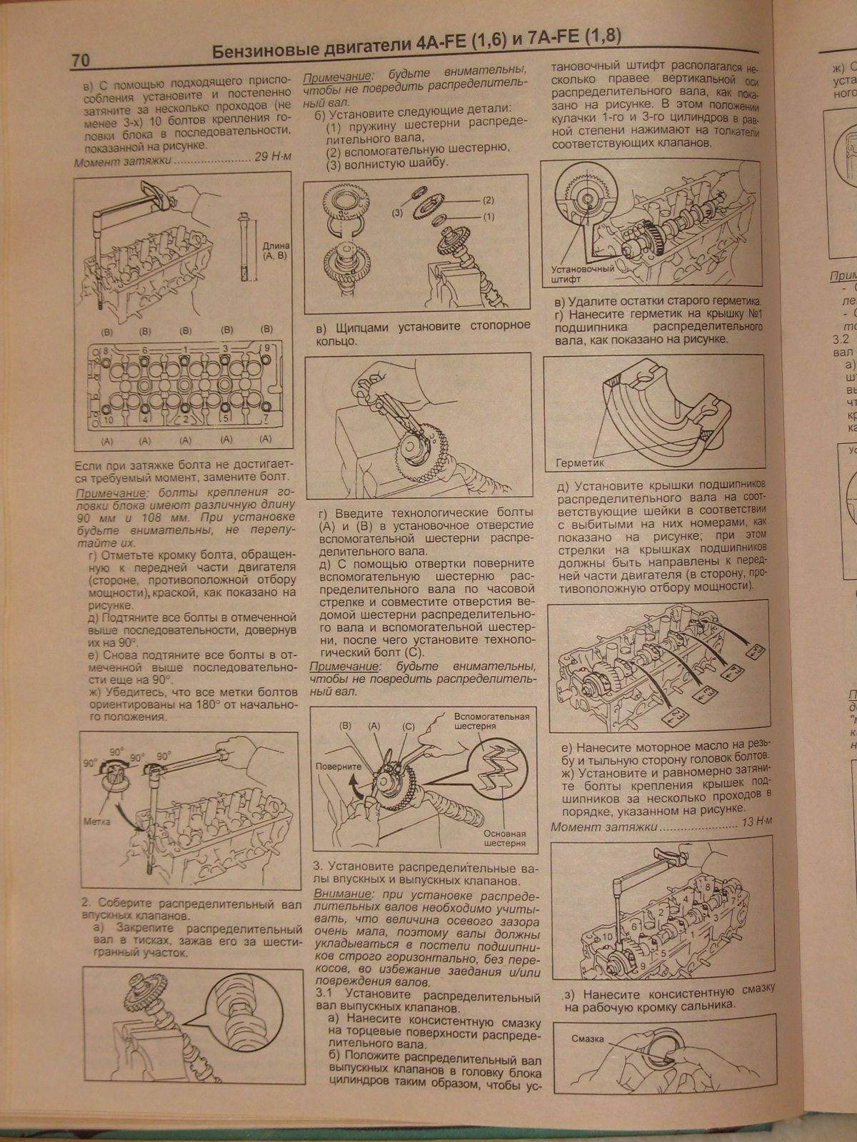

Вот это кажется для его движки для 4A-FE другая страница будет.
IMG_1962.jpg [ 345.37 КБ | Просмотров: 1745 ]
Комментарий к файлу: 4A-FE

не, надо смотреть наврное последнии страницы книги, где идут моменты затяжек.

eten писал(а):
1 в 55нм,2 доворот на 90градусов"легион" книга
у меня только момент в 49 написан,diablo у 3s-fe и 4a-fe,7a-fe разные процедуры протяжки головки
А здесь че не так одни в 2 захода, другие в 3
Момент затяжки там и указан!

значит что имеем! diablo для тебя, я не смотрю в конце книжки моменты затяжек! книга у меня легион автодата! от туда и брал,единственно в чем ошибся это в моменте затяжки не 55 как я писал,а 49,в чем меня поправил Костя! все остальное как и говорил ранее! далее машина прогрелась,постояла полчасика едет без проблем не глохнет,на повороты руля реагирует адекватно! т.е проблем нет! НО есть следующий нюанс,а именно холостых нет вообще т.е она заводится со снятой трубкой клапана картерных газов,если ее одеть то машина не заводится! для меня это пока загадка,завтра буду разгадывать! вонь от бензина и т д прошла! т.е впринцепе ездить можно,но в положении D,тогда и обороты как положено около750 стоят,но оч хоца сделать! :) у каго есть какие мысли прошу изложить ниже!!!заранее спасибо! :) [/url]

Да выложил же кигу, че вы паритесь.
