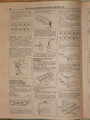

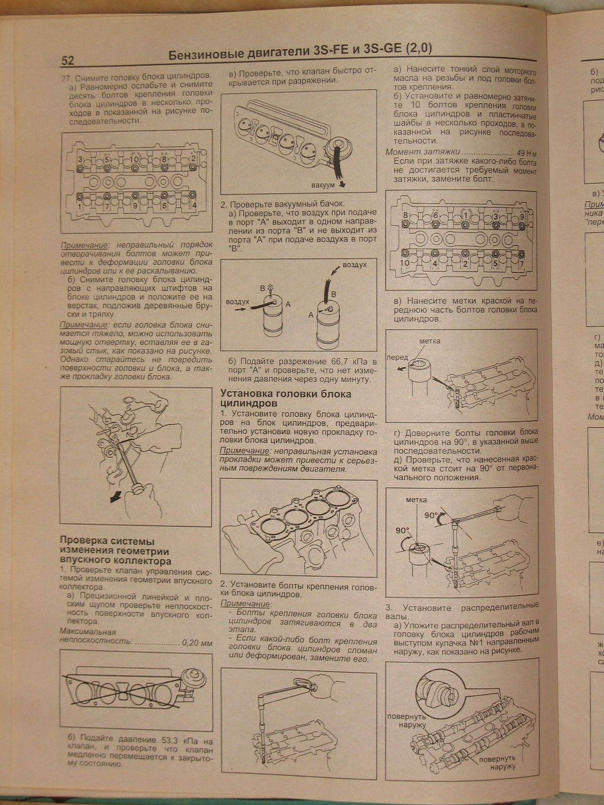

голова протягивается в два прохода! 1 в 55нм,2 доворот на 90градусов"легион" книга! в каких книгах ты прочитал что голова протягивается в три прохода я не знаю,может на других авто так,но на коронах в два прохода! если оч интересно мпогу скинуть фотку страницы с порядком протяжки головы! про лампу масла она гаснет ,насос исправен!

к прокладке головки блока должен быть листочек, там написано как делать. вот там три подхода. все тоже самое, только может первый момент поменьше.. а потом два раза доворачивать по 90. давай фотку книги.
к вечеру скину!

блин а как сфоткать страницу,что бы ее потом еще и прочитать можно было!?
отчетливо получается лишь титульный лист,страницы плывут!
toyota corona sf 191,crown145.serena24.hilux surf 130.elgrand e51.harrier110.mark 2.1jz-gte.windom.hilux surf 185 танк на колесах
СообщениеДобавлено: Ср янв 21, 2009 3:30 pm
включить макро режим, обеспечить необходимое освещение

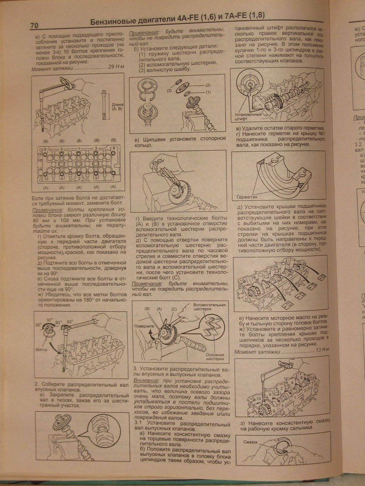

Вот это кажется для его движки для 4A-FE другая страница будет.
IMG_1962.jpg [ 345.37 КБ | Просмотров: 1716 ]
Комментарий к файлу: 4A-FE
IMG_1980.jpg [ 374.83 КБ | Просмотров: 1714 ]

не, надо смотреть наврное последнии страницы книги, где идут моменты затяжек.
у меня только момент в 49 написан,diablo у 3s-fe и 4a-fe,7a-fe разные процедуры протяжки головки
А здесь че не так одни в 2 захода, другие в 3
Момент затяжки там и указан!

значит что имеем! diablo для тебя, я не смотрю в конце книжки моменты затяжек! книга у меня легион автодата! от туда и брал,единственно в чем ошибся это в моменте затяжки не 55 как я писал,а 49,в чем меня поправил Костя! все остальное как и говорил ранее! далее машина прогрелась,постояла полчасика едет без проблем не глохнет,на повороты руля реагирует адекватно! т.е проблем нет! НО есть следующий нюанс,а именно холостых нет вообще т.е она заводится со снятой трубкой клапана картерных газов,если ее одеть то машина не заводится! для меня это пока загадка,завтра буду разгадывать! вонь от бензина и т д прошла! т.е впринцепе ездить можно,но в положении D,тогда и обороты как положено около750 стоят,но оч хоца сделать! :) у каго есть какие мысли прошу изложить ниже!!!заранее спасибо! :) [/url]

eten писал(а):
кстати, фотки книги готовы,но не могу их загрузить,кто знает подскажите!!!
уже разобрались,смысл выкладывать,если что внизу страницы есть кнопка ответить,ее жмешь,там функция обзор есть,только по размерам фотки ограничения

СообщениеДобавлено: Чт янв 22, 2009 9:33 am
Сообщения: 2469
Откуда: Волгоград
Репутация: 38 [ ? ]
Да выложил же кигу, че вы паритесь.
