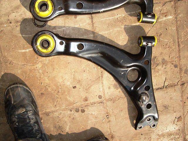

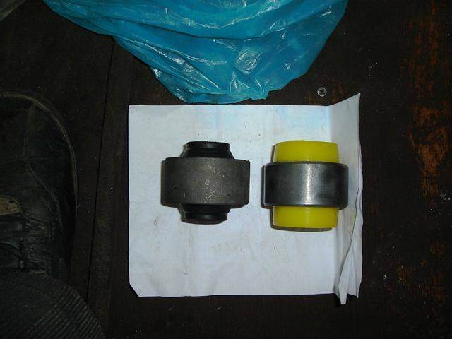

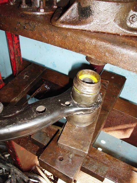

Перепрессовал на полиуретан
точка опоры
рычаги и сайленты достались от прежнего хозяина, ему просто некогда было заняться , черные по моему фебест или рби, огромные по диаметру не рискнул прессовать
Теперь в гараже запасные рычаги и вечные стойки ждут своего часа

Было: Карина Е 95г. 2С CT190L седан голубой металик
Было: Carina E AT190, 3S-FE, 1994 г.в.(англичанка),полный эл. пакет, люк, кондиционер, газ-бензин Lovato
Стало: Lexus RX 300 98г америкос
