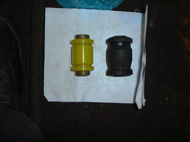

Евген писал(а):
Akitaka 0101-198
RBI T2408WS
Не оно?

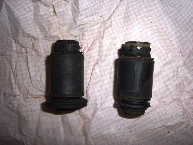

Эти салейнтблоки для рычага Toyota (48068-20200).
У меня рычаг Toyota (48068-20151).
По форме рычаги похожи, но есть отличия.
Картинки сайлентблоков Akitaka 0101-198 и RBI T2408WS на экзисте нет, но для этого же рычага Toyota (48068-20200) есть картинка другого аналога - Полиуретан и Точка опоры(1-06-133).
Хотя размеры их и не приведены, но даже визуально видно что они отличаются от того что предлагает Полиуретан(1-06-420) для моего рычага. :(
Рассматривал разные варианты.
Замерил свой сайлентблок как смог и вычитал размеры в этой теме для другого рычага.
Вроде сходится - внешний диаметр 30 мм, внутренний около18мм, длина 48-50 мм.
Отсутствие точных данных останавливает!
Это Полиуретан (1-06-420) для моего рычага
Это RBI (T2411WS) для владельце Тойоты с другим рычагом

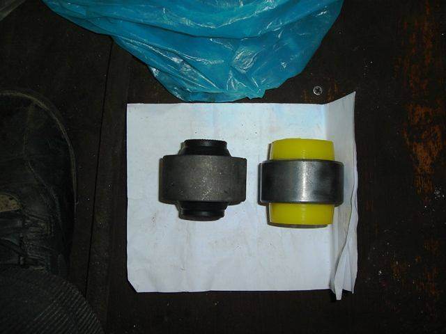

Откуда: Москва ЮЗАО

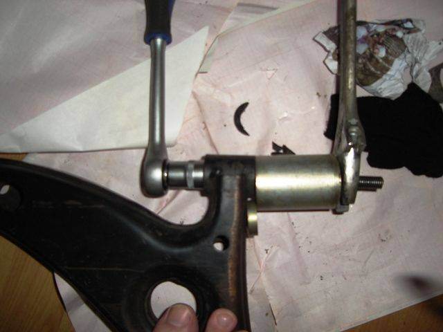

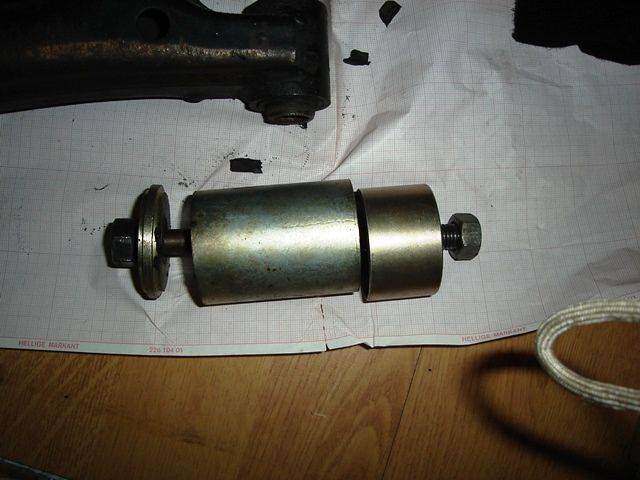

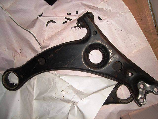

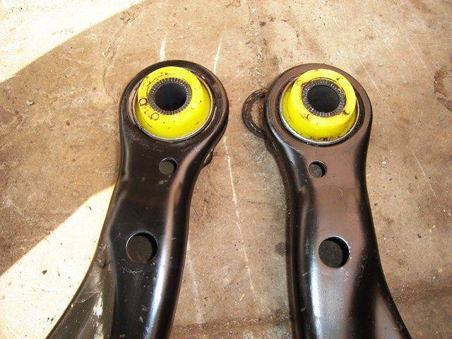

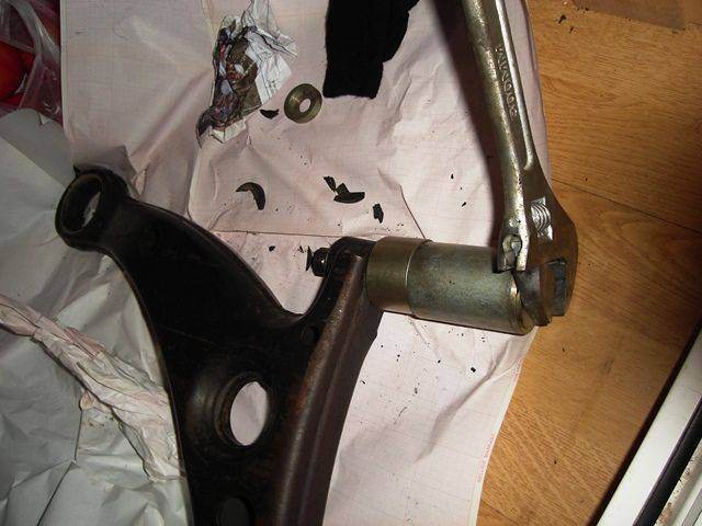

Перепрессовал на полиуретан
точка опоры
рычаги и сайленты достались от прежнего хозяина, ему просто некогда было заняться , черные по моему фебест или рби, огромные по диаметру не рискнул прессовать
Теперь в гараже запасные рычаги и вечные стойки ждут своего часа
