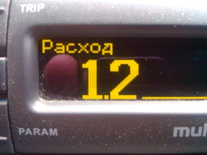

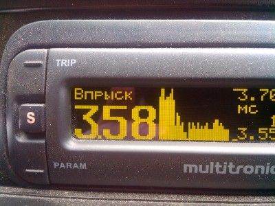

Ну вот, прогрета, температура ОЖ около 88-90гр. Холостой Ход
Впрыск 3,54-3,58мс
Мгновенный Расход 1,2л/ч
Давление в впускном 28кПа
Средний расход по городу на 100км могу сделать любой, от 10л до ...

IMG_20130930_113143.jpg [ 157.09 КБ | Просмотров: 8184 ]
IMG_20130930_112953.jpg [ 227.8 КБ | Просмотров: 8184 ]
IMG_20130930_113058.jpg [ 156.65 КБ | Просмотров: 8184 ]
IMG_20130930_113026.jpg [ 154.24 КБ | Просмотров: 8184 ]

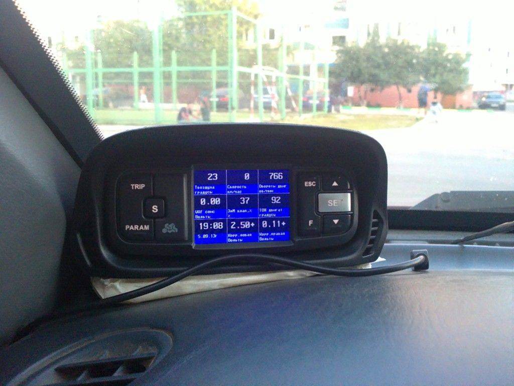

05092013059.JPG [ 138.55 КБ | Просмотров: 8039 ]
