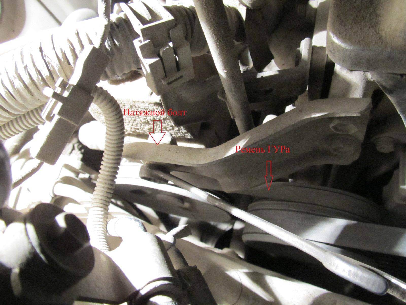

Вчера натягивал ремень, под рукой фотик как раз лежал
Комментарий к файлу: вид сверху
IMG_3681.JPG [ 412.82 КБ | Просмотров: 23994 ]
Изначально я конечно полез посмотреть ремень генератора, т.к. он ужасно свистел после запуска. оказалось что там вообще натяжительный болт сломался :du_ma_et: :wo)(ll: пришлось накрутить пару гаек вместо шляпки болта, пока держится :ps_ih:

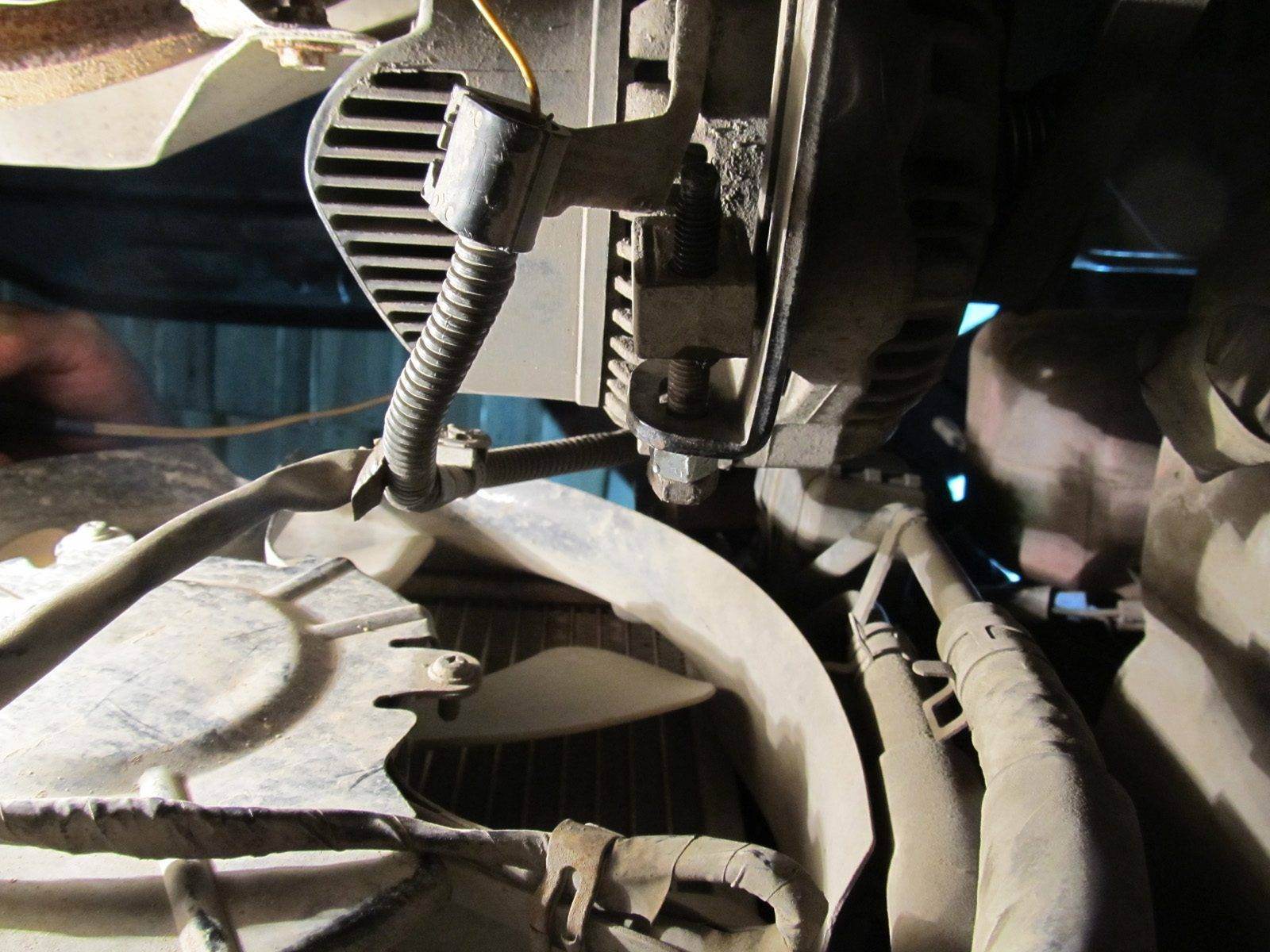

Комментарий к файлу: вид снизу
IMG_3680.JPG [ 417.06 КБ | Просмотров: 23994 ]

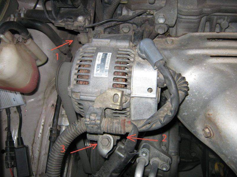

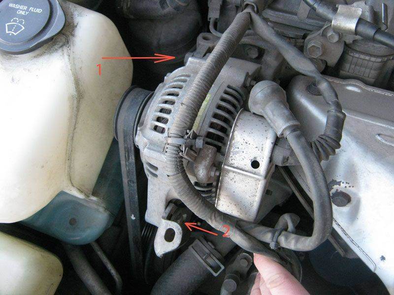

А вот как на *s-fe, с кондером и без.
Комментарий к файлу: С кондером

Комментарий к файлу: Без кондера
гена без кондера.jpg [ 115.6 КБ | Просмотров: 19210 ]
