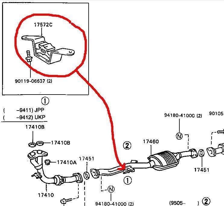

Сообщения: 497
На 99 процентов скрипить крепление выхлопной, системы, (выделил красным). У самого такая музычка порой играет :D Я лечу ее силиконом хватает на несколько мес. По хорошему ее заменить минутное дело, но прошлый шозяин ее за каким-то хреном приварил намертво :(
Я этот скрип долго искал, потому как он имеет св-во сам по себе исчезать.
Проверить наверняка, так аккуратненько монтировкой пытаешся двинуть трубу вдоль машины, если двинуть не аккуратненько то скрип не услышишь , а он не на долго пропадет :wink:

у меня такой же звук абсолютно, появляется на малых оборотах двигателя(калодки тут вообще не причем т.к. этот звук появляется на СТОЯЧЕЙ машине, проверял специально) я догадывался, что скорее всего под натяжкой двигателя где-то выхлопуха болтается... спасибо, polkovodec, буду смотреть это крепление!

Аналогичная ситуация, думал что салентблоки, после замены скрип остался. :( Колодки новые. Теперь надо посмотреть крепление глушителя. :)
