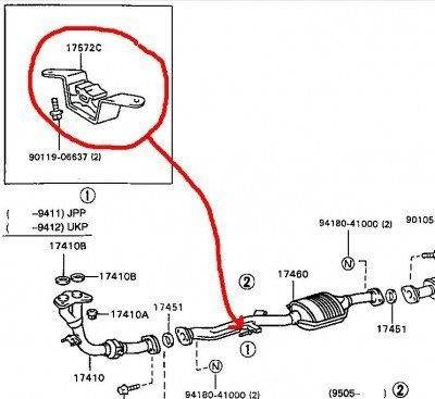

Сообщения: 497
На 99 процентов скрипить крепление выхлопной, системы, (выделил красным). У самого такая музычка порой играет :D Я лечу ее силиконом хватает на несколько мес. По хорошему ее заменить минутное дело, но прошлый шозяин ее за каким-то хреном приварил намертво :(
Я этот скрип долго искал, потому как он имеет св-во сам по себе исчезать.
Проверить наверняка, так аккуратненько монтировкой пытаешся двинуть трубу вдоль машины, если двинуть не аккуратненько то скрип не услышишь , а он не на долго пропадет :wink:
