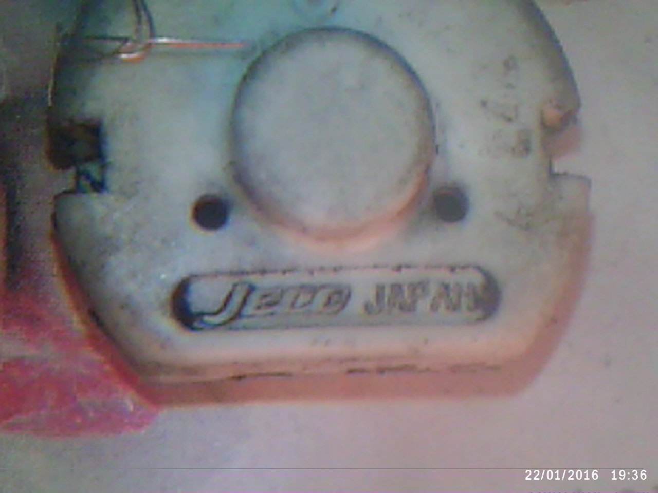

В мороз иногда замерзали замки дверей, несколько раз все чистил , продувал и вдшкой и силиконом и .... Вечером всё работает, утром замерзли опять, c пятой попытки открывалась какая-нибудь.Везде пишут, почистил побрызгал и всё заработало. Всегда зимой на моей были такие не открывания. Ихмо,нашёл причину,нужно всего-лишь почистить коллектор электродвигателя замка. Уже три двери работают,как часики  , осталась водительская, потом,когда-нибудь.

Комментарий к файлу: Кто-нибудь знает ,что это за фирма японская?На крышке электромоторчика замка двери.

kizia227Аналогичная ситуация, спасибо за "наводку", самое интересное что первую зиму такое началось, и пока только на задних, а вот после мойки постоянно примерзает, а кто нибудь в курсе куда после мойки вода попадает?, дня 2-3-4 (в зависимости от температуры) после мойки зимой проблемно отрываются двери после ночи, даже ключом не повернуть, приходится одновременно и ключом давить, и сигналкой помогать

ALEX-72 писал(а): куда после мойки вода попадает? У вас и морозы покрепче.Я,когда собрал замок,облил его жирно из баллончика силиконом ,а когда поставил в дверь ,и там всё пропшикал. И поролончик пропитал силиконом, что-бы влагу не впитывал.
