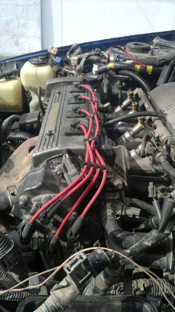

У тебя очередной (в этой теме) гибрид STD двигатель под управлением LB мозгов (трамблер, катушка зажигания, ВВ провода и думаю выпускной коллектор от LB, остальное - STD).
Если работа движка устраивает (правда абсолютно корректно он работать по определению не может), то не трогай его, поскольку приведение его к правильному состоянию дело довольно геморное.
Если расходует порядка 6-7 л на 100 км по трассе и работает ровно, без особых провалов, то катайся как есть.
P.S. Тросик газа поменяй во избежание ЧП - реально опасно выглядит, может подклинивать.

по поводу вина пришёл в магазин за свечками(у продавца была карина 1,6 не лб) к слову :wink: нуи вот он пробивает свечи по вину и выдает обычные свечи :shock: я то спрашиваю иридевые,а он говорит что пробивается не леан бёрн.Идём смотреть движок ну он и вынес вердикт что и правда не lb :nez-nayu:
ну а поповоду работы движка я собственно и всполошился,так как купил;горел чек обороты 900.Решил промыть дросельную заслонку стали 1500,сбросил мозг 2000,Почистил магнит холостого 2000,перевыставил датчик положения заслонки,2000,померял на сопративление лямду обогрев не работает да и она сома наверно тоже! Вот решил поменять на кислородный и начал копать какие мозги lb или std .Да и ошибку скрепка показала 21 :wo)(ll: вот так.А тросик поменял :)
на днях видел такого же франкенштейна, мотор не ЛБ, мозги от ЛБ. Поменяли датчик на кислородный в результате 21 ошибка. Так что мозги у тебя ЛБ.

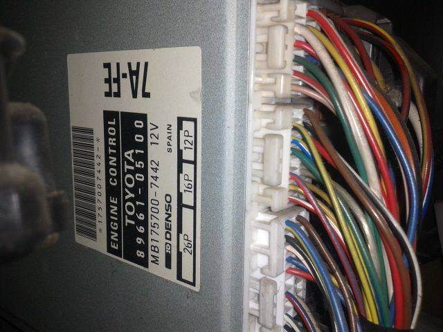

мозг выложил на последней фотке я не знаю какой он :(
получается что мозг должен быть с двух литрового если у 1,8 нет не лб движков или с карины улыбки?

брешет твой продавец. По одной простой причине: Карин Е с 7a-fe STD не было с завода никогда
Какой же это мозг,это корпус печки :)))))

Во дела :shock: написали что мозг за бордачком,где же мне его искать? :lol:
И что же мне делать если мозг lb :upal_v_nogi:

за бардачком и искать!! коробка такая серебреная
Можешь даже не искать ЭБУ,оно LBшное 100%,трамблер это подтверждает
СообщениеДобавлено: Пт фев 07, 2014 10:39 pm
Прикольный гибрид. Выпускной коллектор, распределитель, катушка - от LB, впускной коллектор - от обычного движка.

вот нашёл мозг
20140208_091621.jpg [ 151.02 КБ | Просмотров: 5886 ]
СообщениеДобавлено: Сб фев 08, 2014 9:48 am
Kari.fan писал(а):
вот нашёл мозг
без мозга все понятно было,LB у тебя превращенный в гибрид чудаками с буквы "М"
Kari.fan писал(а):
скажите пожалуста в таком случае мне лямбду кислородную ставить
насчет "какую лямбду",да еще "кислородную" не скажу. Должен быть датчик обедненной смеси. Но на твоем Франкенштейне это не актуально,можешь ничего не ставить
