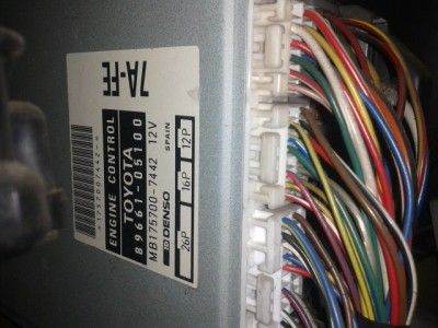

Ну скажите пожалуста в таком случае мне лямбду кислородную ставить :ze_va_et:
Добавлено спустя 42 минуты 22 секунды:
вот нашёл мозг
20140208_091621.jpg [ 151.02 КБ | Просмотров: 5449 ]
СообщениеДобавлено: Сб фев 08, 2014 9:48 am
Kari.fan писал(а):
вот нашёл мозг
без мозга все понятно было,LB у тебя превращенный в гибрид чудаками с буквы "М"
насчет "какую лямбду",да еще "кислородную" не скажу. Должен быть датчик обедненной смеси. Но на твоем Франкенштейне это не актуально,можешь ничего не ставить
