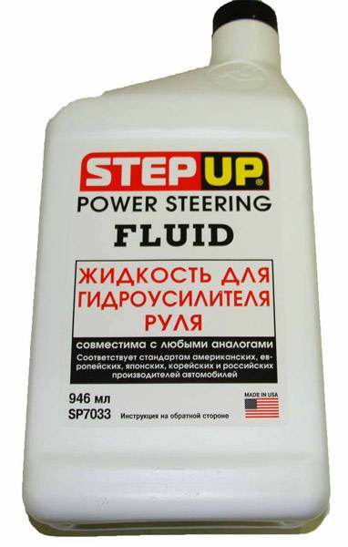

Машина: TOYOTA CALDINA ST191
Вопрос: Вот такую можно доливать, если залит дикстрон 4?
