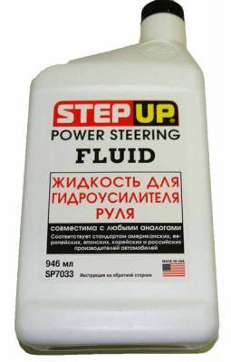

Машина: TOYOTA CALDINA ST191
Вопрос: Вот такую можно доливать, если залит дикстрон 4?
713039.jpg [ 52.61 КБ | Просмотров: 20446 ]
