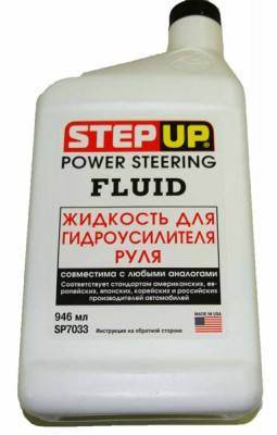

Вопрос: Вот такую можно доливать, если залит дикстрон 4?
713039.jpg [ 52.61 КБ | Просмотров: 20582 ]
