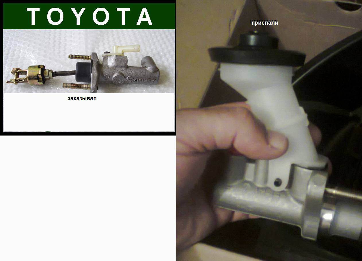

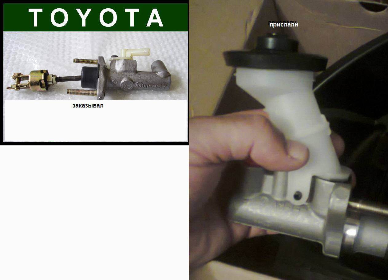

-правильно.Я езжу на Главном Сцепы с бочкообразным износом .(на днях новый придет,жду поменять).С новым поршнем все равно ПЕРЕПУСКАЕТ жидкость обратно.Износ ,однако.
--Прислали буржуи Главный.Заср...ы напутали-не тот. :D :D .Рявкнул,извинились ,сказали пришлют мой бесплатно .мелочь приятная(неправильный не надо возвращать),но сцууко,опять месяц ждать .Марку и фото выложу чуть позже-может кто подскажет от какой Тойоты прислали
Пы .Сы ,прислали от Cеялки \ Celica 1990-1993 GT, GTS, ST, Turbo ... 4 Cyl 1.6L, 4 Cyl 2.0L, 4 Cyl 2.... 3SGTE, 4AFE, 5SFE; AT180, ST..
--BENDIX Part # 12949 {#3141012330, 3141012370, 3141020470, 94849609, 94853248, 94859191, 94859221}
На РЕМ пойдет

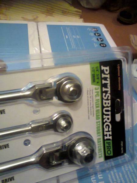

--там все мешает,надо ключик короткий откручивать трубку,места маловато,но обошлось без матерщины.А вот внизу в салоне без правильного инструмента-не обойдется :D :D
и что же за правильный инструмент такой? :-facepalm-:
 Заголовок сообщения: Re: Сцепление
СообщениеДобавлено: Ср май 28, 2014 3:52 am
Сообщения: 1195
Откуда: Витебск
Машина: Carina_E
Двигатель: 4AFE\LB
ZOORG писал(а):
инструмент такой?
-что то вроде такого .Там уголок сильно мешает гайку верхнюю крутить .открученная норовит упасть под обивку .
