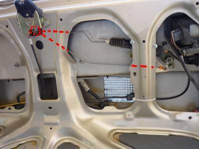

Artem23
Добавлено: Пт июл 04, 2014 11:11 pm |
| Токарь клуба |
Зарегистрирован: Чт ноя 19, 2009 1:04 am Сообщения: 2682 Откуда: Ковров Репутация: 139 [ ? ]
говорю же что снизу что ты красным кружком обвел это петля за че замок зацепляется , рядом с петлой есть кнопка еще концевика , замок и весь механизм запирания отпирания находится на крышке . Вон нашел какую то фотку с замком на крышке , чел показывал походку как соленоид подключать к замку

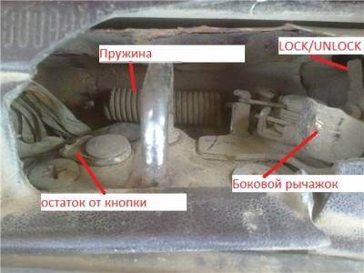

Череп
Добавлено: Сб июл 05, 2014 11:24 pm |
| Герой былин народных |
Зарегистрирован: Сб янв 18, 2014 7:59 pm Сообщения: 3512 Откуда: Таганрог Репутация: 58 [ ? ]
Fritz писал(а): всё на месте вроде Кнопки отключения лампочки нету. Боковой рычажок как-то сильно отогнут в сторону. Править железяку однозначно. Может он просто не нажимает на кнопку на замке. Там еще есть рычажок LOCK/ UNLOCK, в первую очередь надо проверить в каком он положении. Можно далеко не ходить, просто подергать за тросик и понаблюдать за боковым рычажком. Если реакции нет, перевести в другое положение. Честно говоря, я бы поменял этот механизм. Кнопки нету, а это значит, что крышку багажника при открытии выталкивать ничего не будет. Может и будет багажник открываться, пробовать надо. У меня не открывался. Скорее всего и в данном случае открываться не будет. Но у меня не была подсоединена мощная пружина, которая под серьгой расположена. На фото она в 1 концом в воздухе, а сам механизм кнопки отломан и отсутствует.
| Вложения: |
cc669141300c.jpg [ 74.95 КБ | Просмотров: 7101 ]
_________________ В третий раз купил старик Toyota Carina-E...

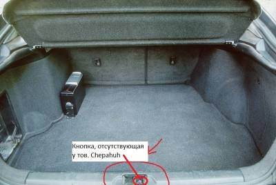

Череп
Добавлено: Вс июл 06, 2014 12:14 am |
Fritz писал(а): ее выталкивает не кнопка А что ее выталкивает? И нахрена такая мощная пружина идет на кнопку? Можно подумать, нельзя было обойтись в 20 раз менее мощной пружиной для кнопки отключения лампочки или отдельной кнопкой. Хочеш сказать, что заменив газовые упоры, крышка сама стала подниматься? А вот резинка тут вообще ни при чем. Пружина там такая же, как на открытие капота. И кнопка из 2мм сталюки. Должно наводить на соответствующие мысли. У тебя наверное крышка неровно стоит и механизм открывания замка не совпадает с замком и система работает не правильно. Глянь на стр 1, я там достаточно подробно описал свои работы на данном этапе. При этом, я не менял резинки, не менял уплотнитель. Пока не привел систему замка в порядок, он не заработал.
