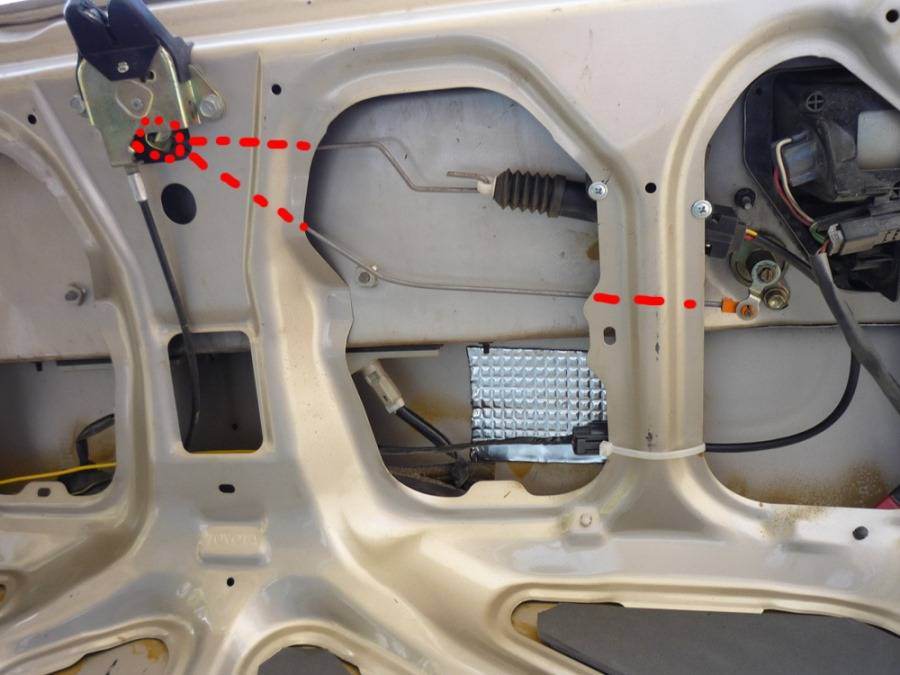

СообщениеДобавлено: Пт июл 04, 2014 11:11 pm
говорю же что снизу что ты красным кружком обвел это петля за че замок зацепляется , рядом с петлой есть кнопка еще концевика , замок и весь механизм запирания отпирания находится на крышке . Вон нашел какую то фотку с замком на крышке , чел показывал походку как соленоид подключать к замку

СообщениеДобавлено: Пт июл 04, 2014 11:21 pm
Сообщения: 3627
Как раз там и находится рычаг открывания замка!
СообщениеДобавлено: Пт июл 04, 2014 11:24 pm
Сообщения: 3512
На разных кузовах разные открывашки. На лифтбэке открывашка устроена по-другому.

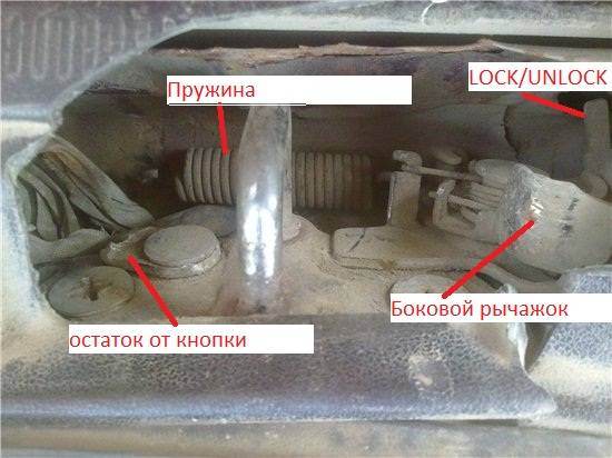

Вот обещанные фотки... )
вопрос) чего не хватает, для работы рычажка из салона)

Chepahuh
всё на месте вроде. попроси чтобы кто-нибудь подергал рычажок при открытой крышке багажника и сам все увидишь

Сообщения: 3512
Fritz писал(а):
всё на месте вроде
Кнопки отключения лампочки нету. Боковой рычажок как-то сильно отогнут в сторону. Править железяку однозначно. Может он просто не нажимает на кнопку на замке. Там еще есть рычажок LOCK/ UNLOCK, в первую очередь надо проверить в каком он положении. Можно далеко не ходить, просто подергать за тросик и понаблюдать за боковым рычажком. Если реакции нет, перевести в другое положение.
Честно говоря, я бы поменял этот механизм. Кнопки нету, а это значит, что крышку багажника при открытии выталкивать ничего не будет. Может и будет багажник открываться, пробовать надо. У меня не открывался. Скорее всего и в данном случае открываться не будет. Но у меня не была подсоединена мощная пружина, которая под серьгой расположена. На фото она в 1 концом в воздухе, а сам механизм кнопки отломан и отсутствует.
