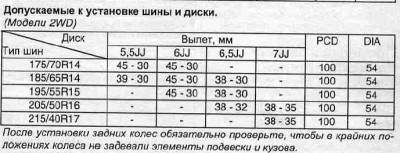

Из данных Woolf :
Близкое к штату
17 вылет 45 ширина резины 205 высота профиля 40 Изменение клиренса 0,9см погрешность спидометра ~ +3,1%
Остальное
17 вылет 45 ширина резины 205 высота профиля 45 Изменение клиренса 1,95см погрешность спидометра ~ +6,8%
17 вылет 38-40 ширина резины 215 высота профиля 45 Изменение клиренса 2,4см погрешность спидометра ~ +8,3%
17 вылет 45 ширина резины 205 высота профиля 50 Изменение клиренса 2,95см погрешность спидометра ~ +10,3%
Добавлено спустя 4 минуты 26 секунд:
У меня стоят 195/65/15 6j и вроде 38 вылет и запас есть со всех сторон,я как раз себе колёса искал 7x17, 5/100 резя 225/45/17 вылет 38 под брембо тормоза и которые диски искал с такими параметрами мало все идут от 40 до 55!
Надо чтоб отписались люди которые себе ставили такие параметры на живую подвеску и ещё у кого стоят от форика тормоза без проставок!

СообщениеДобавлено: Чт авг 28, 2014 4:26 pm
Сообщения: 1435
Машина: Toyota Caldina st246w
Год выпуска: 2003
Двигатель: 3S-GTE
ерунда какая то, у некоторых 205, ЕТ45 трёт об арку, а тут 215, 38
СообщениеДобавлено: Чт авг 28, 2014 4:28 pm
Сообщения: 1807
Откуда: Белгород
Репутация: 36 [ ? ]
Двигатель: Yamaha 3S-GTE
Состояние подвески какое? и высота профиля,может там 205 60
