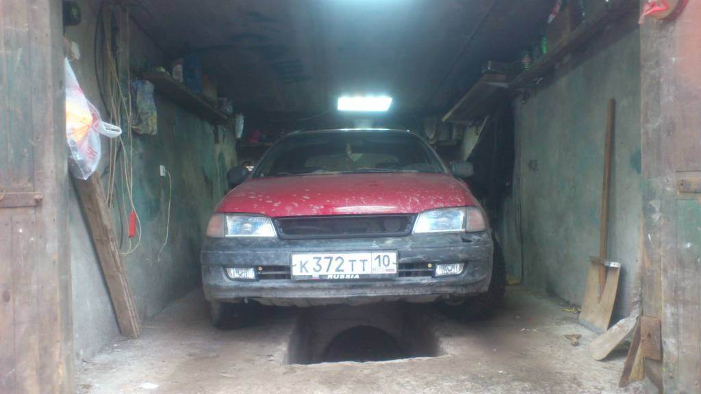

DPP_0001.JPG [ 308.49 КБ | Просмотров: 13018 ]
DPP_0002.JPG [ 278.61 КБ | Просмотров: 13018 ]
Toyota Corona 1995 4A-FE АКПП
 Заголовок сообщения: Re: Скажите, какие мне ПТФ надо?
СообщениеДобавлено: Чт июл 09, 2015 11:21 am
Saradon писал(а):
Какие нужно туда ПТФы?
Это бампер карина е или калдина, соответственно от них и надо искать.
Saradon писал(а):
Есть-ли какие-нибудь туманки с поворотником?
В этот бампер нет.
