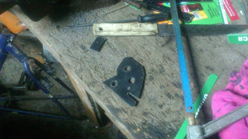

Ребзя, подскажите пожалуйста. Это и есть рамки, среди кучи трухи? Провода есть, кнопки птф перед-зад есть, можно брать птф и втыкать?

Это колхоз. :)

Рамка там все таки есть а вот на ней остатки колхоза и штатной клипсы под туманку нет.
Так что кроме туманки понадобится еще пара клипс.

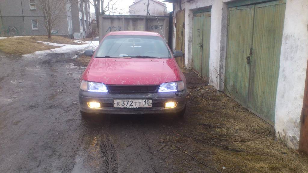

Вот наконец пришли ПТФ,устанавливал правда без рамок вот что получилось...
