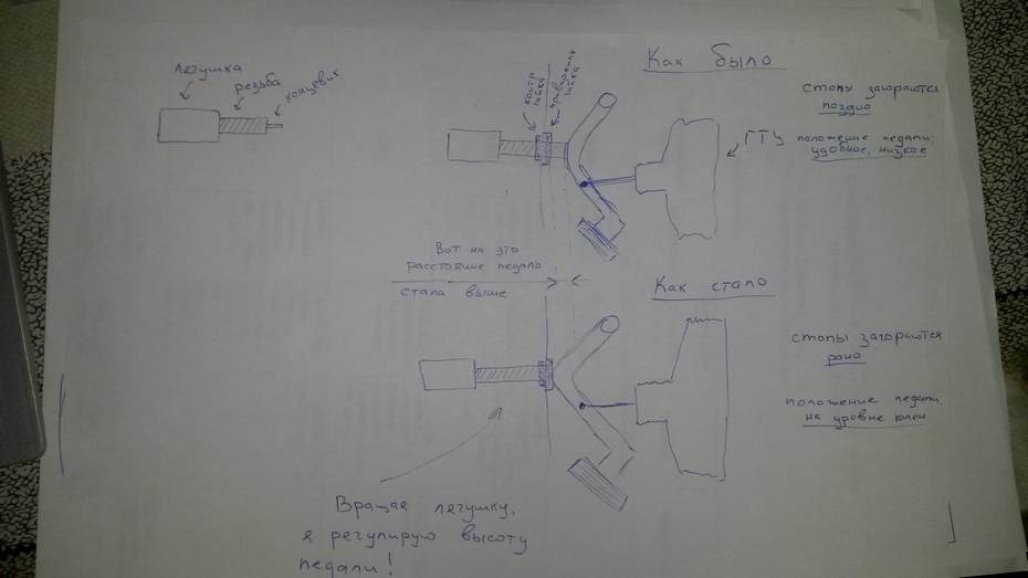

Sanchis85, отличная идея!! Опять ходил, скрутил лягушку по максимому, что бы лампочка загоралась при касании педали. Педаль взлетела к небесам, увеличился ход педали. Ногу как на физ-ре поднимаешь, что бы на тормоз нажать))
Я так понимаю, регулировка хода педали - за счет вращения штока ГТЦ? Там на новом ГТЦ резьба короткая и особой регулировки нет. Неужели ничего не поделать?
 Заголовок сообщения: Re: Супер тормоза по рецепту MerTV
СообщениеДобавлено: Вс авг 02, 2015 2:32 am
Сообщения: 2765
Репутация: 124 [ ? ]
Двигатель: 7A-FE lb

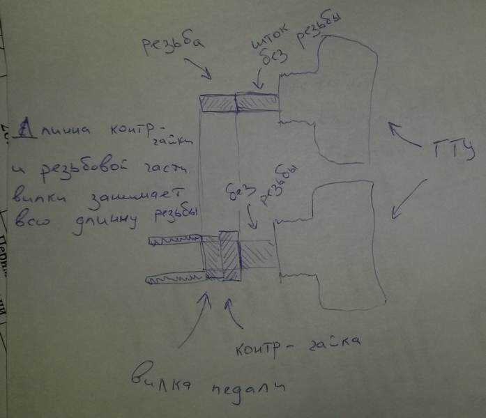

Я опишу подробней, может я что-то не так сделал. На шток ГТЦ накрутил до конца контр-гайку, следом до конца накрутил лапку для педали. Закрепил педаль. Она сразу же упирается в шток лягушки. Полностью выкручиваю лягушку, и педаль ложится на приваренную гайку возле лягушки.
Получается, если я хочу отрегулировать высоту педали, единственное, что я могу сделать, начать закручивать лягушку. Это к слову о том, что
лягушку - она никак не влияет на положение и работоспособность педали
но тогда получается лягушка будет эмулировать нажатие на педаль ногой. Не будет ли у меня машина тогда ездить с "нажатой педалью".
Чет я уже в конец запутался.

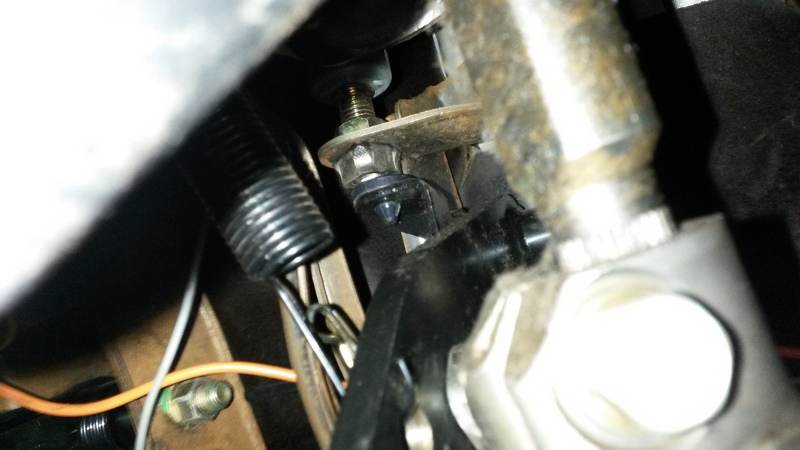

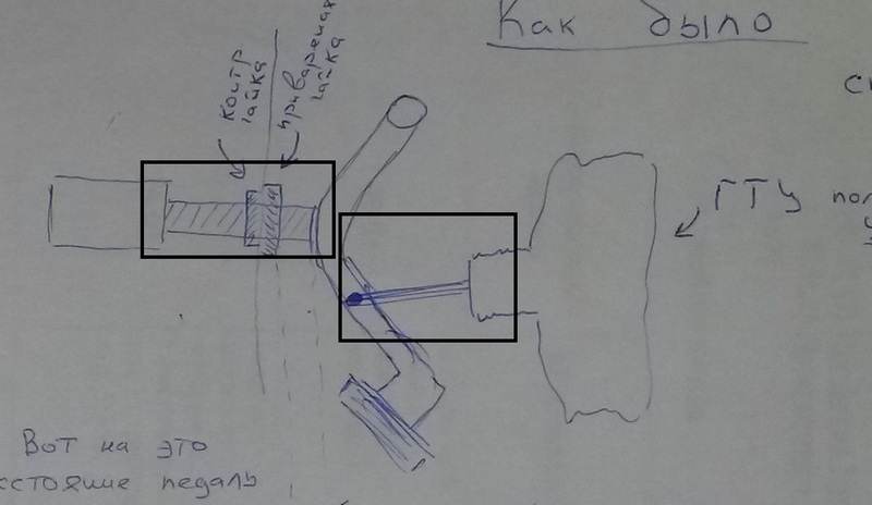

Давайте это обсудим :) Подозреваю, что раз вы так говорите, то ни у кого из вас педаль не упирается ни в шток лягушки, ни в приваренную шайбу.
А вот как у меня:
Полный размер: https://dl.dropboxusercontent.com/u/594 ... 120337.jpg
IMG_20150802_120337_small.jpg [ 128.79 КБ | Просмотров: 4084 ]

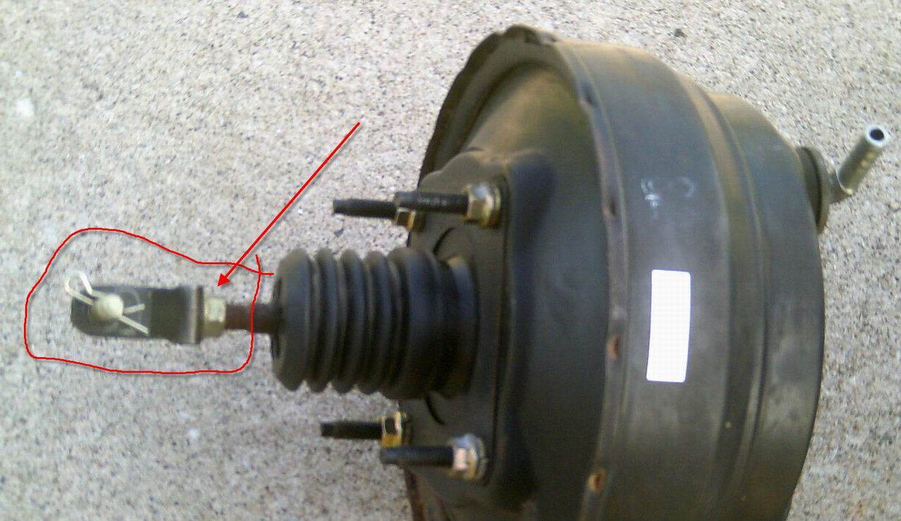

-регулирвать высоту педали лягушкой вещь занятная,но мне кажется-не совсем безобидная . Ход педали регулируется гайкой с шайбой (струбцинкой) и контрагаится
Авенсисовский букварь именно такой вариант и предлагает в качестве единственного.

bastynda
Со сцепой все хорошо, потому что на штоке главного цилиндра сцепления резьба большой длинны, и есть место для регулировки. Что же касается ГТЦ, я написал, что полностью закрутил контр-зайку, а затем полностью закрутил вилку педали. Получается ход регулировки на ГТЦ я исчерпал. Картинку прилагаю
20150802_133953.jpg [ 106.93 КБ | Просмотров: 4060 ]
Sanchis85
Если полезешь - сделай фото вот этих двух частей, а потом - сравним :)
123.jpg [ 79.13 КБ | Просмотров: 4058 ]

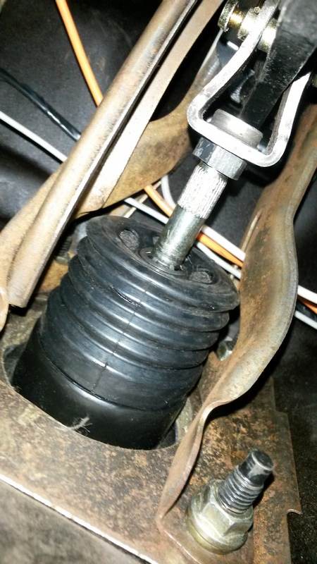

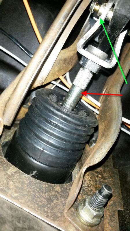

Еще фотки, в подтверждение того, что я рисовал, что штоком ГТЦ регулировать уже некуда.
Вот гайка закручена максимум в шток. Дальше резьбы уже нет.
1.jpg [ 187.39 КБ | Просмотров: 4032 ]
А вот педаль упирается в приваренную гайку. Правда на фото все-таки есть 2мм, но это я вчера чуть-чуть подкрутил. Если открутить лягушку, педаль упрется в эту гайку.
2.jpg [ 114.35 КБ | Просмотров: 4032 ]
У меня вопрос, неужели я первый, кто столкнулся с этой проблемой?? А у тех, кто не столкнулся, что у вас по другому?? Резьба на штоке ГТЦ длиннее, или что?

СообщениеДобавлено: Вс авг 02, 2015 5:19 pm
Сообщения: 2980
Репутация: 187 [ ? ]
Специально лег под руль для проверки. Вакуумник стоит тоже от Сергея. Шток к внутренностям вакуумника привязан жестко, т.е. и вперед и назад шток движется только с ними, и отвести шток назад более, чем это позволяет вакуумник, невозможно.
Соответственно, и педаль в нулевом положении будет стоять так, как это ей позволит положение вилки на жестко закрепленном штоке.
Без пальца, соединяющего педаль и вилку штока, педаль действительно упирается либо в концевик, либо в кронштейн педали.
С пальцем, повторюсь, педаль не упирается никуда, ей до упора во что-либо не дает дойти шток с вилкой.

СообщениеДобавлено: Вс авг 02, 2015 5:32 pm
Сообщения: 2765
Двигатель: 7A-FE lb

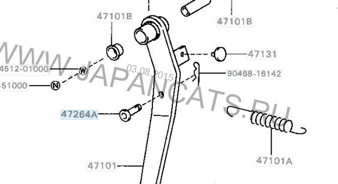

Палец это вот эта штука?
3.jpg [ 45.91 КБ | Просмотров: 4025 ]
Уверяю, он у меня стоит, и естественно, проходит через вилку :) и все там отлично упирается, и фото - тому подтверждение :)
Кстати, на педали две дырки. Верхняя - под палец, нижняя - под пружину. Верно? А то может у меня дырки местами перепутаны?

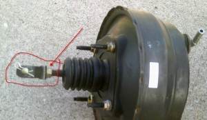

-если все установлено верно,то тут только 1 вариант -толкатель ГТЦ короткий
-самое безгеморройное решение- удлинить толкатель (красным ) , приварив к нему кусок длинной около 1 см прута со стороны вакуумника,что бы не трогать резьбу со стороны скобы-струбцинки.

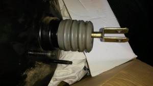

bastynda писал(а):
удлинить толкатель
:o
Так если я удлиню толкатель, педаль еще больше на меня вылезет? С модернизацией ГТЦ я вижу единственное решение - нарезать резьбу дальше по штоку ГТЦ. Тогда педаль закрутится глубже, и будет сидеть ниже. Разве я не прав?
xjon писал(а):
короче
Во первых, более длинная вилка только усугубит проблему. А потом, разве родную можно снять?? (без использования болгарки и затем сварочного аппарата, конечно)
-- :D :D , ивини ,ночью перепутал что педаль опустить надо . Отрезать кусок штока или нарезать резьбу :D :D
-конечно ,толкатель и ГТЦ раздельные детали , обычно он тупо вытаскивается из гармошки резиновой ,сними гармошку,глянь
