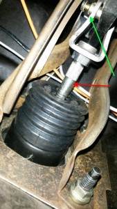

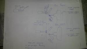

Давайте это обсудим  Подозреваю, что раз вы так говорите, то ни у кого из вас педаль не упирается ни в шток лягушки, ни в приваренную шайбу. А вот как у меня: Полный размер: https://dl.dropboxusercontent.com/u/594 ... 120337.jpg

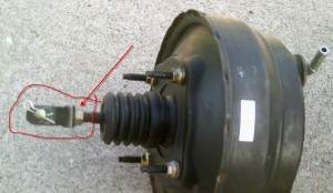

Mr_Nuke писал(а): педаль не упирается ни в шток лягушки, ни в приваренную шайбу. -регулирвать высоту педали лягушкой вещь занятная,но мне кажется-не совсем безобидная . Ход педали регулируется гайкой с шайбой (струбцинкой) и контрагаится
| Вложения: |
toyota celica power brake booster only fits cars with abs gt gts st.jpg [ 129.46 КБ | Просмотров: 4063 ]

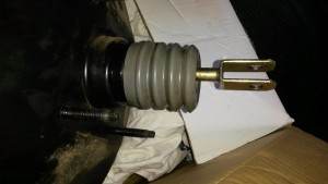

bastyndaСо сцепой все хорошо, потому что на штоке главного цилиндра сцепления резьба большой длинны, и есть место для регулировки. Что же касается ГТЦ, я написал, что полностью закрутил контр-зайку, а затем полностью закрутил вилку педали. Получается ход регулировки на ГТЦ я исчерпал. Картинку прилагаю Вложение:
20150802_133953.jpg [ 106.93 КБ | Просмотров: 4049 ]
Sanchis85Если полезешь - сделай фото вот этих двух частей, а потом - сравним  Вложение:

Mr_Nuke писал(а): Уверяю, он у меня стоит, и естественно, проходит через вилку -если все установлено верно,то тут только 1 вариант -толкатель ГТЦ короткий-самое безгеморройное решение- удлинить толкатель (красным ) , приварив к нему кусок длинной около 1 см прута со стороны вакуумника,что бы не трогать резьбу со стороны скобы-струбцинки. Mr_Nuke писал(а): может у меня дырки местами перепутаны?
| Вложения: |

Поставь вилку с родного гтц, у Сереги вилка короче и под более широкую педаль. У меня все вопросы снялись данным способом.

bastynda писал(а): удлинить толкатель Так если я удлиню толкатель, педаль еще больше на меня вылезет? С модернизацией ГТЦ я вижу единственное решение - нарезать резьбу дальше по штоку ГТЦ. Тогда педаль закрутится глубже, и будет сидеть ниже. Разве я не прав? xjon писал(а): короче Во первых, более длинная вилка только усугубит проблему. А потом, разве родную можно снять?? (без использования болгарки и затем сварочного аппарата, конечно)

Mr_Nuke писал(а): Во первых, более длинная вилка только усугубит проблему. А потом, разве родную можно снять --  , ивини ,ночью перепутал что педаль опустить надо . Отрезать кусок штока или нарезать резьбу Mr_Nuke писал(а): А потом, разве родную можно снять -конечно ,толкатель и ГТЦ раздельные детали , обычно он тупо вытаскивается из гармошки резиновой ,сними гармошку,глянь
