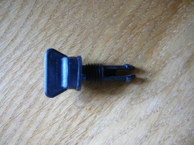

На что посадить сливной болт радиатора.Выкрутил болт а назад незакручиваеться. Тольк4о заходит на половину и недержиться в резьбе.Когда откручивал чтото сыпалось из под резьбы, наверно посажен был на герметик. Болт до конца незакрутить.Резьба на болте нормальная.Думаеться посадить на герметик красный тюбик помоему абро.как вы думаете сдюжит.

Радиатор охлождения.Болт стоит в низу слева. Болт пластмассовый, резьба несрезанна и несбита.Длина болта 2.9см это участок только с резьбой и на конце две половинки на концах с защелкой. Фото болта. Скинули мне фото родного болта ,какой должен стоять.А мой болт можно подрезать.

Юрий спб писал(а):
Болт
Пусть будет болт, но это кран радиатора. На твоем не вижу ни одного резинового уплотнения, диаметр и шаг резьбы странные. Может не родной?

 Заголовок сообщения: Re: Замена антифриза
СообщениеДобавлено: Чт июл 21, 2016 1:04 pm
Виктор77
Диаметр резьбы у Юрий спб похоже меньше чем у оригинала,
может какой то хитровыдуманный радиатор стоит :du_ma_et: ,
Юрий спб у меня оригинальный валяется, я бы подарил,
но подойдет ли он тебе :du_ma_et: , да и доставка выйдет дорого :(
На AVA у меня точно такой как оригинал :nez-nayu:

Виктор77 писал(а):
Может не родной?
Оригинальный такой:
Откручивать свой не стал, :du_ma_et: но по памяти помню :) , у меня вроде похоже на Ваш :a_g_a: .
Cливная пробка или сливной кран. Болт - это крепёжная деталь. А то о чём идёт разговор - "затыкательная" :hi_hi_hi: деталь.
СообщениеДобавлено: Чт июл 21, 2016 2:53 pm
Один в один должен быть. А вдруг на радиаторах 3S-FE эти пробки отличаются? Хотя - вряд ли...

Болт /сливной краник. пробка. и тд./ Оригинальный номер 23322-54010, M14x1, 75x25 И нефакт что подойдет.Фото сливного болта под моими фотками, прислали мне в личке. Стоит 300р. Может чтото можно приколхозить от Российского автопрома.Или есть другие варианты замены этого болта сливного. Если можно размер от начало болта до конца резьбы.Может свой просто обрезать под размер и нормально будет.

Чутка разобрался.На моем сливном болте резьба м10. На оригинале м14 или м12.Вот поэтому болт и болтася и был посажен на герметик.Исходя из этого заверну простой болт на м12 или м14 с фум и с прокладкой из резины.Решение проблемы где так.
СообщениеДобавлено: Чт июл 21, 2016 4:57 pm
14 и шаг похоже 1. Значит на твоем радиаторе должна стоять пробка как на моем фото.
СообщениеДобавлено: Чт июл 21, 2016 6:08 pm
Дело не в резьбе, а в носике дальше резьбы, там резиновое колечко, и этим носиком
затыкает отверстие, если завернуть обычный болт, даже с прокладкой, то может сочиться
из сливного отверстия, оно расположено внизу, можно пальцем нащупать, вот если туда
пятак из резины положить, и просто болтом прижать, то возможно заткнет, а разборов то
нет поблизости?, такой болт применим ко многим тойотам:
VITZ, FUN CARGO , BB, OPEN DECK, IST, WILL CYPHA, SIENTA, STARLET, SERA, PORTE, CORSA TERCEL,
COROLLA 2, SPRINTER CARIB, PLATZ, CYNOS, RAUM, SPRINTER, LEVIN, TRUENO, COROLLA SPACIO,
PROBOX, SUCCEED, CARINA FR, CARINA FF, ALTEZZA, CARINA ED, CELICA, CARINA, ECHO VERSO, YARIS,
Это малая часть, которую я осилил :wo)(ll:
