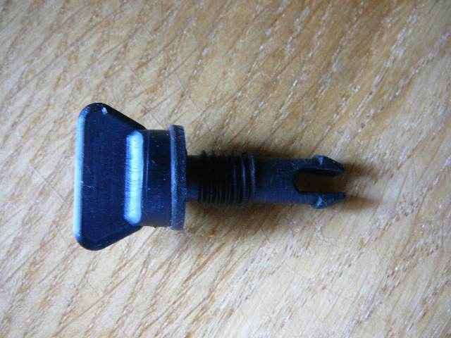

Юрий спб
Добавлено: Вт июл 19, 2016 10:57 pm |
| Бригадир |
Зарегистрирован: Сб апр 23, 2016 1:25 pm Сообщения: 109 Откуда: Санкт-Петербург Репутация: 0 [ ? ]
Машина: Toyota Carina E/англичанка/
Двигатель: 2.0/133 3S-FE
На что посадить сливной болт радиатора.Выкрутил болт а назад незакручиваеться. Тольк4о заходит на половину и недержиться в резьбе.Когда откручивал чтото сыпалось из под резьбы, наверно посажен был на герметик. Болт до конца незакрутить.Резьба на болте нормальная.Думаеться посадить на герметик красный тюбик помоему абро.как вы думаете сдюжит.

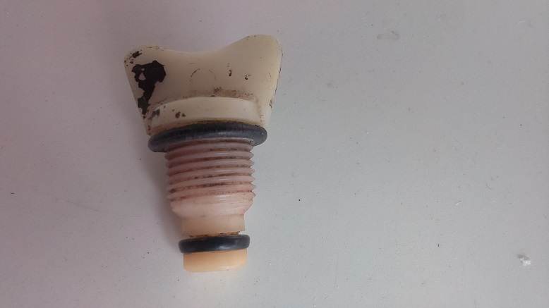

Виктор77
Добавлено: Чт июл 21, 2016 12:37 pm |
| Человек-легенда |
Зарегистрирован: Чт апр 24, 2008 8:47 pm Сообщения: 5505 Откуда: Москва ЮЗАО С. Бутово - Долгопрудный Репутация: 73 [ ? ]
Юрий спб писал(а): Болт Пусть будет болт, но это кран радиатора. На твоем не вижу ни одного резинового уплотнения, диаметр и шаг резьбы странные. Может не родной? Оригинальный такой:

ALEX-72
Добавлено: Чт июл 21, 2016 1:04 pm |
| Герой былин народных |
Зарегистрирован: Пн сен 30, 2013 7:47 am Сообщения: 3890 Откуда: Тюмень Репутация: 123 [ ? ]
Виктор77Диаметр резьбы у Юрий спб похоже меньше чем у оригинала, может какой то хитровыдуманный радиатор стоит  , Юрий спб у меня оригинальный валяется, я бы подарил, но подойдет ли он тебе  , да и доставка выйдет дорого Добавлено спустя 1 минуту 11 секунд:На AVA у меня точно такой как оригинал

Azamat_630
Добавлено: Чт июл 21, 2016 2:28 pm |
| Летописец |
Зарегистрирован: Сб мар 07, 2015 10:54 am Сообщения: 4536 Откуда: Адыгея Репутация: 90 [ ? ]
Виктор77 писал(а): Может не родной? Оригинальный такой:

Юрий спб
Добавлено: Чт июл 21, 2016 3:10 pm |
| Бригадир |
Болт /сливной краник. пробка. и тд./ Оригинальный номер 23322-54010, M14x1, 75x25 И нефакт что подойдет.Фото сливного болта под моими фотками, прислали мне в личке. Стоит 300р. Может чтото можно приколхозить от Российского автопрома.Или есть другие варианты замены этого болта сливного. Если можно размер от начало болта до конца резьбы.Может свой просто обрезать под размер и нормально будет.

Юрий спб
Добавлено: Чт июл 21, 2016 4:35 pm |
| Бригадир |
Чутка разобрался.На моем сливном болте резьба м10. На оригинале м14 или м12.Вот поэтому болт и болтася и был посажен на герметик.Исходя из этого заверну простой болт на м12 или м14 с фум и с прокладкой из резины.Решение проблемы где так.

Виктор77
Добавлено: Чт июл 21, 2016 4:57 pm |
| Человек-легенда |
Юрий спб писал(а): На оригинале м14 или м12 14 и шаг похоже 1. Значит на твоем радиаторе должна стоять пробка как на моем фото.

ALEX-72
Добавлено: Чт июл 21, 2016 6:08 pm |
Юрий спб писал(а): м14 с фум и с прокладкой из резины Дело не в резьбе, а в носике дальше резьбы, там резиновое колечко, и этим носиком затыкает отверстие, если завернуть обычный болт, даже с прокладкой, то может сочиться из сливного отверстия, оно расположено внизу, можно пальцем нащупать, вот если туда пятак из резины положить, и просто болтом прижать, то возможно заткнет, а разборов то нет поблизости?, такой болт применим ко многим тойотам: VITZ, FUN CARGO , BB, OPEN DECK, IST, WILL CYPHA, SIENTA, STARLET, SERA, PORTE, CORSA TERCEL, COROLLA 2, SPRINTER CARIB, PLATZ, CYNOS, RAUM, SPRINTER, LEVIN, TRUENO, COROLLA SPACIO, PROBOX, SUCCEED, CARINA FR, CARINA FF, ALTEZZA, CARINA ED, CELICA, CARINA, ECHO VERSO, YARIS, Это малая часть, которую я осилил
