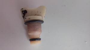

На что посадить сливной болт радиатора.Выкрутил болт а назад незакручиваеться. Тольк4о заходит на половину и недержиться в резьбе.Когда откручивал чтото сыпалось из под резьбы, наверно посажен был на герметик. Болт до конца незакрутить.Резьба на болте нормальная.Думаеться посадить на герметик красный тюбик помоему абро.как вы думаете сдюжит.
А там разве не пластмассовая заглушка, может пластик рассыпался?

Радиатор охлождения.Болт стоит в низу слева. Болт пластмассовый, резьба несрезанна и несбита.Длина болта 2.9см это участок только с резьбой и на конце две половинки на концах с защелкой. Фото болта. Скинули мне фото родного болта ,какой должен стоять.А мой болт можно подрезать.

Юрий спб писал(а):
Болт
Пусть будет болт, но это кран радиатора. На твоем не вижу ни одного резинового уплотнения, диаметр и шаг резьбы странные. Может не родной?

Виктор77
Диаметр резьбы у Юрий спб похоже меньше чем у оригинала,
может какой то хитровыдуманный радиатор стоит :du_ma_et: ,
Юрий спб у меня оригинальный валяется, я бы подарил,
но подойдет ли он тебе :du_ma_et: , да и доставка выйдет дорого :(
На AVA у меня точно такой как оригинал :nez-nayu:

Болт /сливной краник. пробка. и тд./ Оригинальный номер 23322-54010, M14x1, 75x25 И нефакт что подойдет.Фото сливного болта под моими фотками, прислали мне в личке. Стоит 300р. Может чтото можно приколхозить от Российского автопрома.Или есть другие варианты замены этого болта сливного. Если можно размер от начало болта до конца резьбы.Может свой просто обрезать под размер и нормально будет.

Чутка разобрался.На моем сливном болте резьба м10. На оригинале м14 или м12.Вот поэтому болт и болтася и был посажен на герметик.Исходя из этого заверну простой болт на м12 или м14 с фум и с прокладкой из резины.Решение проблемы где так.
14 и шаг похоже 1. Значит на твоем радиаторе должна стоять пробка как на моем фото.
Дело не в резьбе, а в носике дальше резьбы, там резиновое колечко, и этим носиком
затыкает отверстие, если завернуть обычный болт, даже с прокладкой, то может сочиться
из сливного отверстия, оно расположено внизу, можно пальцем нащупать, вот если туда
пятак из резины положить, и просто болтом прижать, то возможно заткнет, а разборов то
нет поблизости?, такой болт применим ко многим тойотам:
