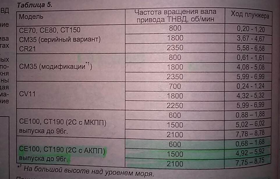

Ещё вопрос пока горячо.
Как глубоко от края должен зайти поршень?
СообщениеДобавлено: Ср апр 13, 2016 2:19 pm
Сообщения: 2504
Двигатель: 2C АКПП (3S АКПП)
Вот таблица для регулировки по прибору. Максимальный ход почти 9мм. Это из утопленного положения навстречу пружине. Так что миннимум на 9мм. должен утапливаться.
А "мешают" четыре ролика и пружины. Поэтому усилие достаточное.
20160413_122821-1.jpg [ 142.24 КБ | Просмотров: 5612 ]
Олег.

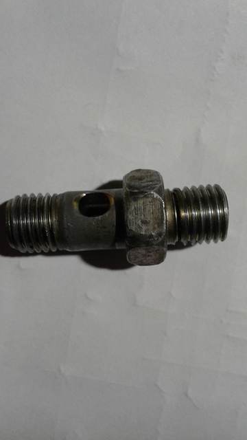

Винт свернул на подачи,менял шайбы.След на кольце(плоскость не прижимается полностью к винту)
теперь токаря искать,выходные :du_ma_et:

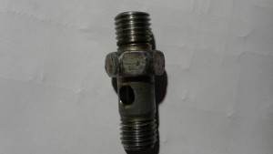

На резьбе что в корпус вкручивается.Есть мысль,просверлить шпильку эту на сквозь,получится болт как на обратке,только отверстие не нужное сваркой заплавить.
Токарей нет,в магазине камаз тоже похожего нет.
20160416_2057141.jpg [ 61.58 КБ | Просмотров: 5517 ]
СообщениеДобавлено: Сб апр 16, 2016 10:37 pm
Сообщения: 3527
kuzen
Давай я тебе подгоню оригинальный штуцер подачи? Доставка твоя.
В общем, на выбор: или оплачиваеш доставку 250-300р или покупаеш вот такой деталь 90099-18022 480р, доставка 18 дней в Ехисте.
