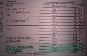

Ещё вопрос пока горячо.
Как глубоко от края должен зайти поршень?
СообщениеДобавлено: Ср апр 13, 2016 2:19 pm
Сообщения: 2504
Двигатель: 2C АКПП (3S АКПП)
Вот таблица для регулировки по прибору. Максимальный ход почти 9мм. Это из утопленного положения навстречу пружине. Так что миннимум на 9мм. должен утапливаться.
А "мешают" четыре ролика и пружины. Поэтому усилие достаточное.
20160413_122821-1.jpg [ 142.24 КБ | Просмотров: 5598 ]
Олег.
