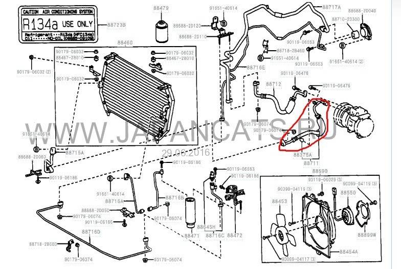

СообщениеДобавлено: Ср июн 29, 2016 5:00 pm
Сообщения: 971
Машина: Toyota Carina E Wagon
Подскажите по системе кондея, а то уже есть жуткое желание его с машины снять и по запчастям распродать.
Вообщем машину когда покупал, кондей был якобы исправен но после ремонта не заправлен. А дело было зимой, поэтому решил его временно не трогать.
Год проездил так, в прошлом году решил все же заправить. При проверке давление лопнула трубка около осушителся. Не проблема - поменял трубку и осушитель заодно. Заправил - все хорошо.
Через пару месяцев давление начало падать. Осмотр выявил потекший шланг идущий от компрессора к радиатору (1 рисунок). Решил временно забить.

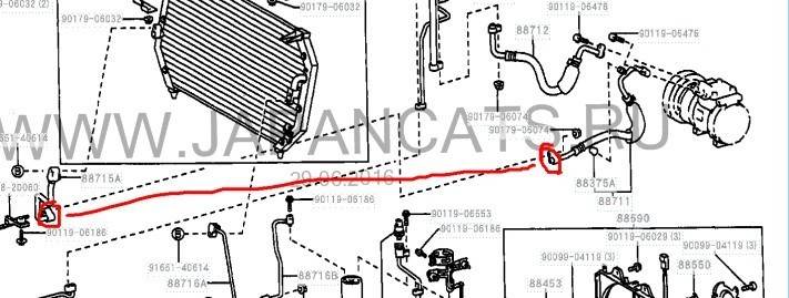

В этом году опять взялся за кондей, шланг этот заменил (при снятии старого вышло немного фреона, все таки небольшое давление в системе осталось), заправил - работает. Через неделю после заправки обнаружил что из стыка этого же шланга с трубкой радиатора (2 рисунок) сочится масло.
Вопрос: это просто совпадение или где то в системе что то не так что практически в одном и том же месте течет?

СообщениеДобавлено: Ср июн 29, 2016 7:14 pm
digimortal
Ну если сочиться масло, то по идее газа уже быть не должно, ведь он все таки очень текучий. Если кондей работает, то это просто совпадение.

Сообщения: 971
alexrotor
газ как ни странно есть. В первый раз когда шланг потек он весь в масле был, аж капало, а кондей при этом не сильно но еще холодил. Сейчас тоже пока холодит.
Просто запаниковал, думаю может что то в системе не так что трубку одну и туже почти рвет.

digimortal, а при замене шланга в первый раз резиновые уплотнительные колечки менялись? Или старые оставили?

Сообщения: 971
Алексей60
старое оставил, про то что надо было заменить я думал, но что то без понятия где их брать. Хотя осушитель когда менял, кольца тоже старые остались и все в порядке.
Ну если дело в уплотнении а не в неисправности то буду спокоен.
Где уплотнители взять подскажите пожалуйста.

СообщениеДобавлено: Чт июн 30, 2016 8:31 am
Сообщения: 1736
Откуда: Чебоксары-Цивильск
у кондейщиков как правило есть наборы колец из HNBR "резины", вот у них на подбор и возьмешь.
На осушителе самые мелкие колечки: https://cloud.mail.ru/public/LjAa/CZ27r7SE5
