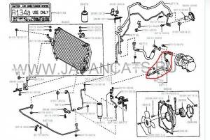

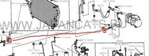

Подскажите по системе кондея, а то уже есть жуткое желание его с машины снять и по запчастям распродать. Вообщем машину когда покупал, кондей был якобы исправен но после ремонта не заправлен. А дело было зимой, поэтому решил его временно не трогать. Год проездил так, в прошлом году решил все же заправить. При проверке давление лопнула трубка около осушителся. Не проблема - поменял трубку и осушитель заодно. Заправил - все хорошо. Через пару месяцев давление начало падать. Осмотр выявил потекший шланг идущий от компрессора к радиатору (1 рисунок). Решил временно забить. В этом году опять взялся за кондей, шланг этот заменил (при снятии старого вышло немного фреона, все таки небольшое давление в системе осталось), заправил - работает. Через неделю после заправки обнаружил что из стыка этого же шланга с трубкой радиатора (2 рисунок) сочится масло. Вопрос: это просто совпадение или где то в системе что то не так что практически в одном и том же месте течет?

digimortal Ну если сочиться масло, то по идее газа уже быть не должно, ведь он все таки очень текучий. Если кондей работает, то это просто совпадение.

alexrotor газ как ни странно есть. В первый раз когда шланг потек он весь в масле был, аж капало, а кондей при этом не сильно но еще холодил. Сейчас тоже пока холодит. Просто запаниковал, думаю может что то в системе не так что трубку одну и туже почти рвет.

digimortal, а при замене шланга в первый раз резиновые уплотнительные колечки менялись? Или старые оставили?

Алексей60 старое оставил, про то что надо было заменить я думал, но что то без понятия где их брать. Хотя осушитель когда менял, кольца тоже старые остались и все в порядке. Ну если дело в уплотнении а не в неисправности то буду спокоен. Где уплотнители взять подскажите пожалуйста.

digimortal писал(а): Где уплотнители взять подскажите пожалуйста. у кондейщиков как правило есть наборы колец из HNBR "резины", вот у них на подбор и возьмешь. На осушителе самые мелкие колечки: https://cloud.mail.ru/public/LjAa/CZ27r7SE5

[Gibson] Мне не продали кондейщики. В пару контор позвонил. Купил в Камазовском магазине. У них от мала до велика выбор был. Год держат.
