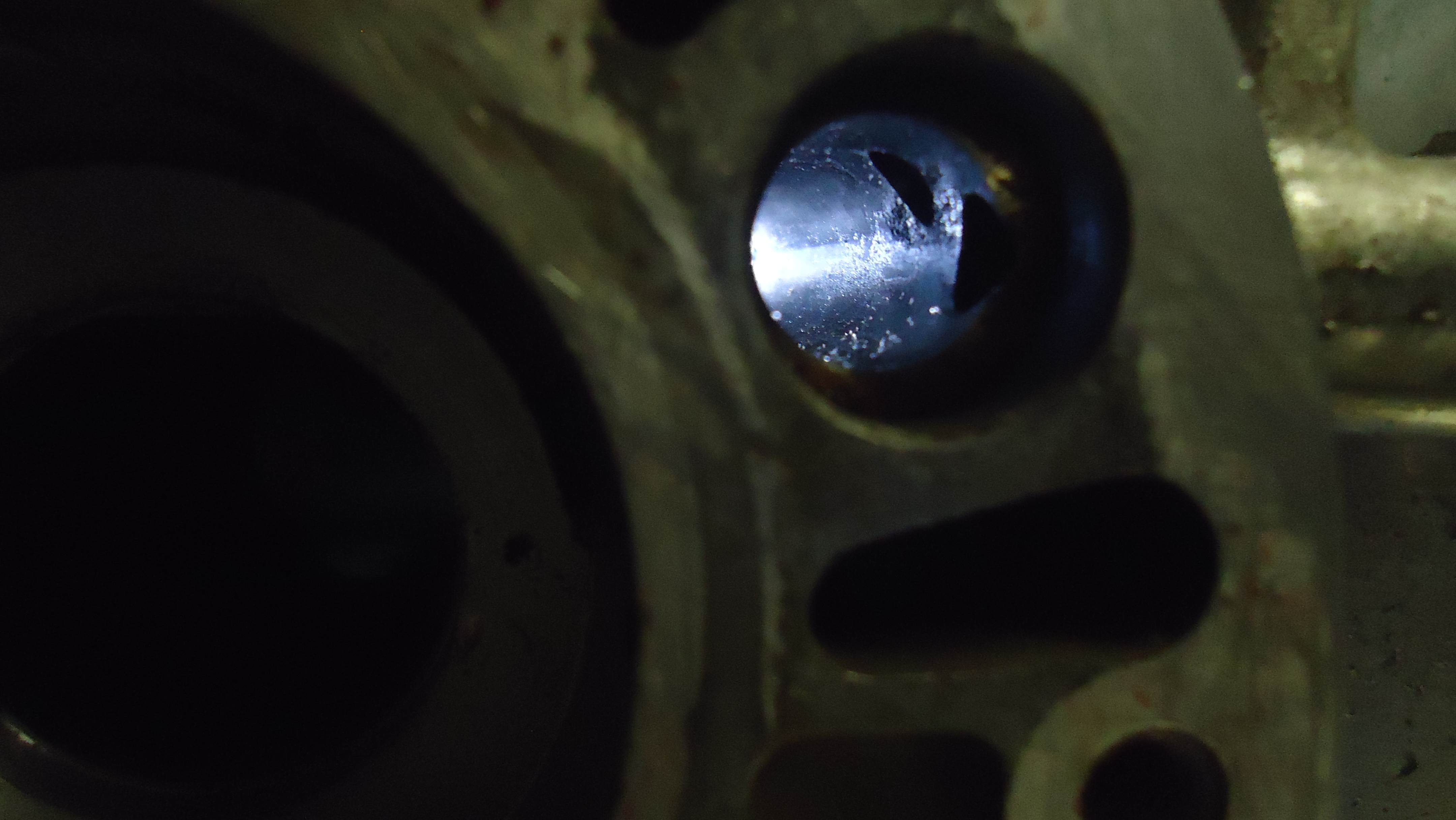

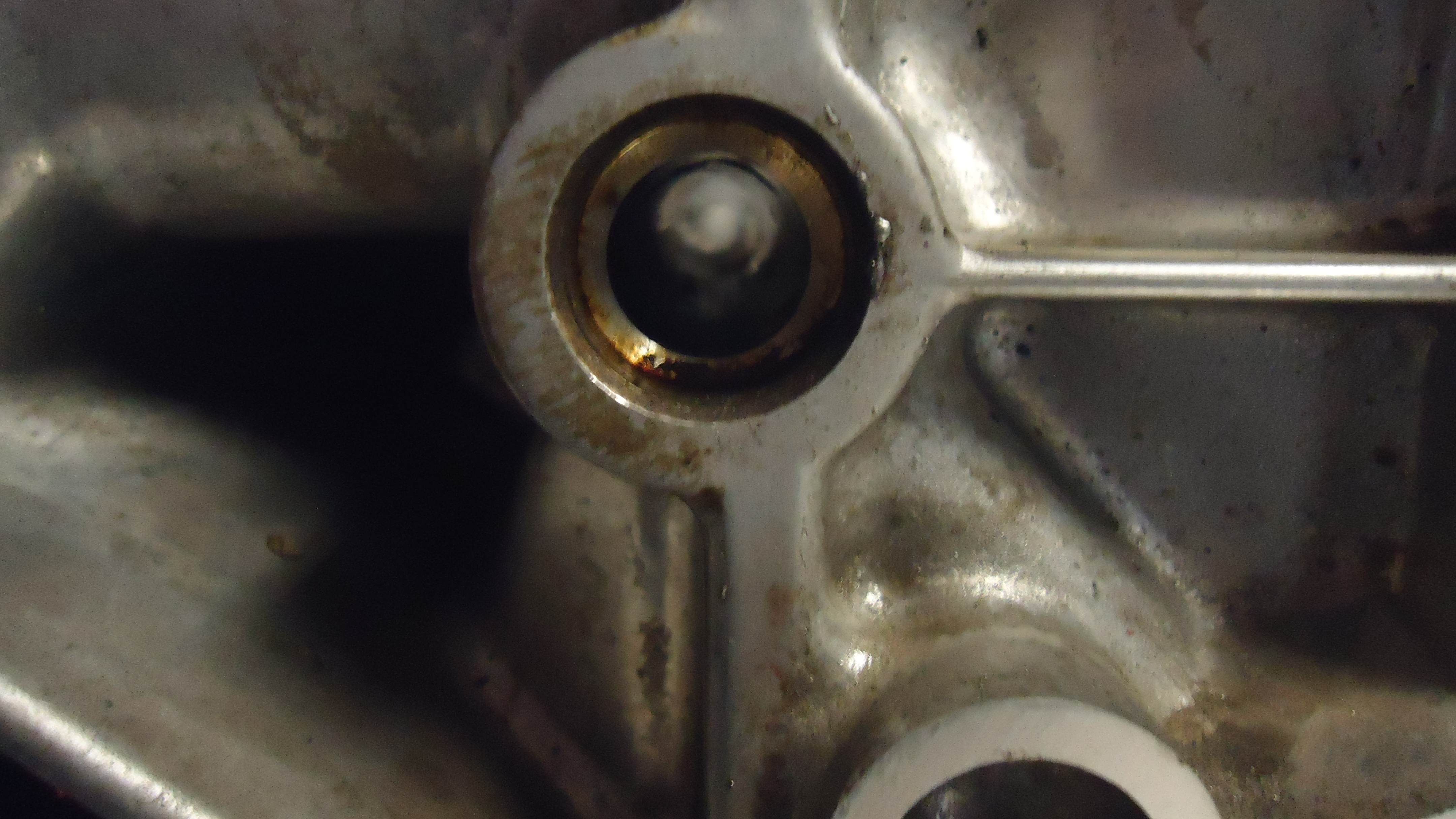

СообщениеДобавлено: Чт ноя 02, 2017 9:34 am
заглушки отвинтить,все промыть и продуть. Иначе гарантий что случайная соринка попадет прямиком на вкладыши никакой.
я вытаскиваю всегда заглушки,даже если они запрессованы,на одноразовых двигателях. грязи там обычно предостаточно,а после мойки в химии блока эта грязь разбухает и пытается отвалится
До чистки

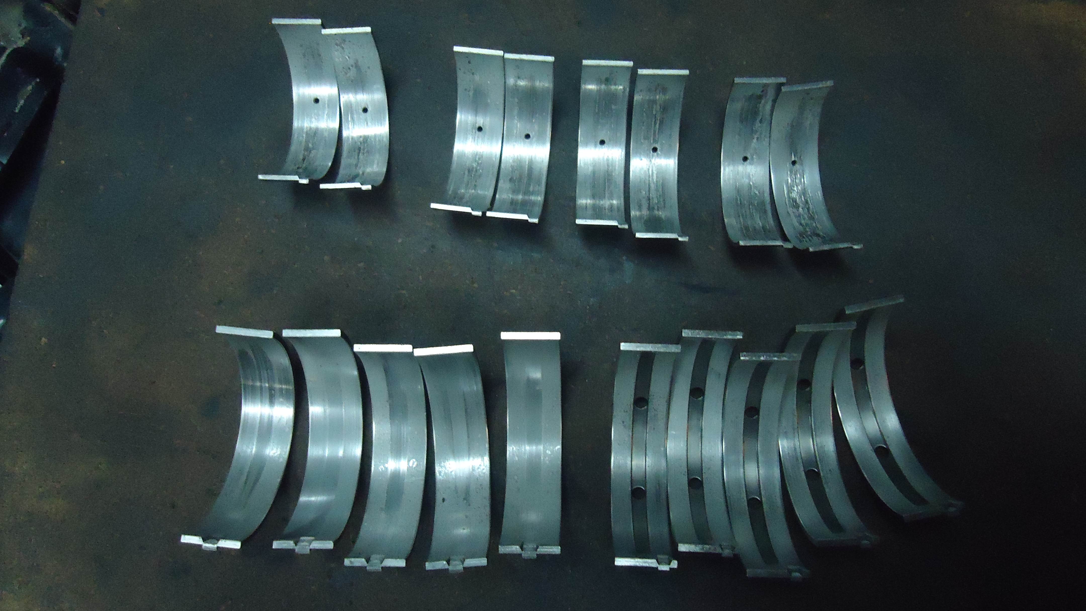

А вот последствия от лени ремонтников через 10 тысяч пробега на вкладышах
