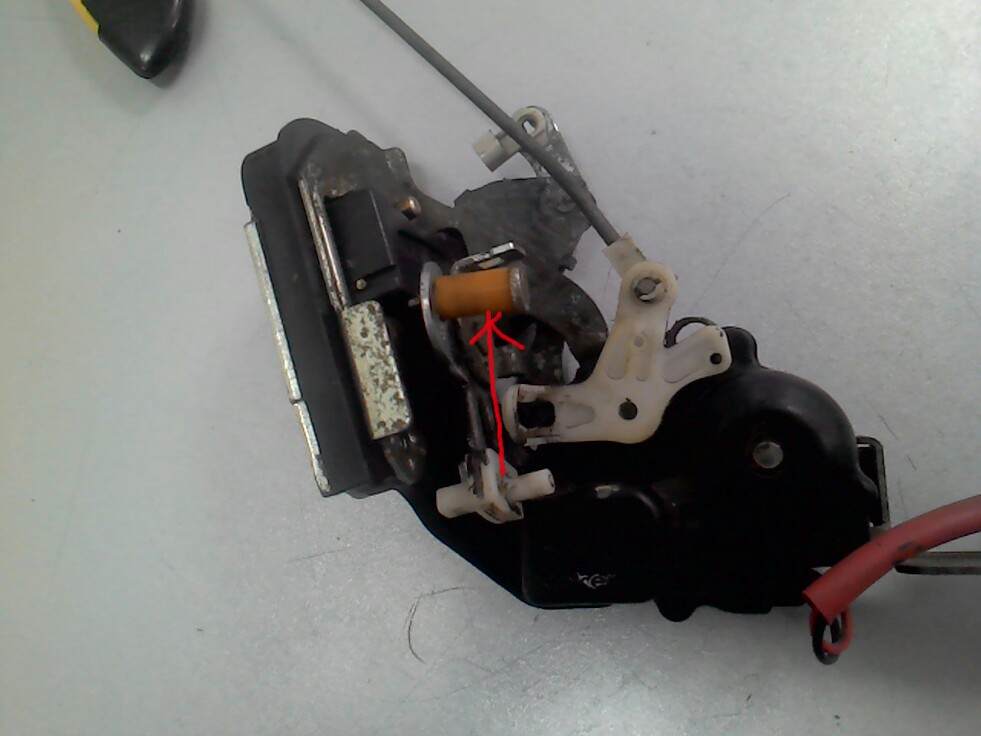

Решил разобратся в чем дело с плохим открыванием задних дверей наружними ручками :du_ma_et:
Разобрал, всё просто, погнулся рычажек на который давит ручка. :ts_ss:
Пасатижиками подогнул и стало открыватся легко :roll: гнется он от того, что когда двери заблокированы, люди с наружи незнающие этого со всей силы тянуть ручку, что бы открыть дверь и гнут рычаг :rugaet-sja:
Для этого нужно:
1. Снять обшивку двери.
2. Отогнуть пленочку в верхнем углу, открутить 3 винта с торца двери, чтобы опустить замок.
3. Открутитвь два болта держащих ручку и снять ее.
4. Через отверстие под ручку выгнуть ручаг .
5. Собрать всё в обратной последовательности.
6. Наслаждатся дальше, этой замечательной машиной Тойота Карина Е :)
Надеюсь все доступно обьяснил :snim_shl:

СообщениеДобавлено: Ср дек 27, 2017 6:35 pm
Сообщения: 4536
Во как :du_ma_et: , надо и у себя глянуть пока ещё плюсовая температура :) .
Спасибо Дима,подбодрил :D .

СообщениеДобавлено: Ср дек 27, 2017 9:36 pm
Сообщения: 412
Дмб
ух ты как все просто! Спасибо дружище за суету! :co_ol: + в репу тебе!

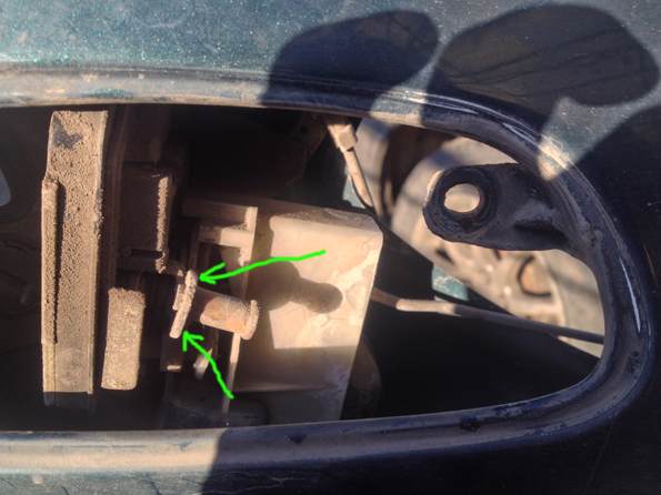

Сказано - сделано :) , Дима точь в точь как ты и описал.
Давно ещё хотел в эту дверь заглянуть, да вот другие косяки отбирали внимание. Теперь все двери открываются легко :roll: .

Мурат1623 писал(а):
без снятии наружной ручки туда никак не подлезть?
Если со стороны салона,там после снятия карты отверстие есть (не помню как там было) попробовать снять белую пластмаску,которая на замке и отогнуть рычаг.
Мурат1623 писал(а):
Задней левой.
После снятия карты там должна стоять плёнка, я её отклеил, так как пред.рукожопами и не была приклеена :evil: .
Потом я открутил внуреннюю ручку открывания на двух болтах (ключ на 10) - винтах (крестовая отвёртка), снял направляющие пластмасски с тяг открытия-закрытия, один болт крепления наружней ручки головкой на 10, и другой такой же,но в образовавшемся после снятия внутреннего замка, технологическом отверстии,тоже отломанный до меня :( ...
Там по ходу будет видно, как на фото. Правда когда я собирал, наверное упустил момент с внутренней блокировкой замка, типа чтобы-дети на ходу изнутри не открыли, там есть паз, куда надо ставить ручку блокировки. Но уже темнело,и мне всё-равно завтра или на днях по новой снимать карту, чтобы оклеить пароизоляционной плёнкой как положено.
Мурат, я зацепился круглогубцами за помеченное зелёным и подогнул, чтобы не сломать посадочное место тяги ручки открывания.
