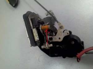

Решил разобратся в чем дело с плохим открыванием задних дверей наружними ручками :du_ma_et:
Разобрал, всё просто, погнулся рычажек на который давит ручка. :ts_ss:
Пасатижиками подогнул и стало открыватся легко :roll: гнется он от того, что когда двери заблокированы, люди с наружи незнающие этого со всей силы тянуть ручку, что бы открыть дверь и гнут рычаг :rugaet-sja:
Для этого нужно:
1. Снять обшивку двери.
2. Отогнуть пленочку в верхнем углу, открутить 3 винта с торца двери, чтобы опустить замок.
3. Открутитвь два болта держащих ручку и снять ее.
4. Через отверстие под ручку выгнуть ручаг .
5. Собрать всё в обратной последовательности.
6. Наслаждатся дальше, этой замечательной машиной Тойота Карина Е :)
Надеюсь все доступно обьяснил :snim_shl:
P_20171223_104101_1.jpg [ 91.09 КБ | Просмотров: 19026 ]
СообщениеДобавлено: Ср дек 27, 2017 6:35 pm
Сообщения: 4536
Во как :du_ma_et: , надо и у себя глянуть пока ещё плюсовая температура :) .
Спасибо Дима,подбодрил :D .

СообщениеДобавлено: Чт дек 28, 2017 12:24 am
Сообщения: 4536
Дмб писал(а):
Нужно сигналку перенастроить, чтобы двери и запирала после запуска двигателя,
Мне кажется не надо этого делать. :du_ma_et: На 99-й у меня так было,очень неудобно когда кого-то подвозишь. Не успеваешь нажать на кнопку открытия дверей, как попутчики тянут на себя ручку открывания :evil: , и замок снова клинит :( .

СообщениеДобавлено: Чт дек 28, 2017 6:54 pm
Сообщения: 4536
Сказано - сделано :) , Дима точь в точь как ты и описал.
Давно ещё хотел в эту дверь заглянуть, да вот другие косяки отбирали внимание. Теперь все двери открываются легко :roll: .

После снятия карты там должна стоять плёнка, я её отклеил, так как пред.рукожопами и не была приклеена :evil: .
Потом я открутил внуреннюю ручку открывания на двух болтах (ключ на 10) - винтах (крестовая отвёртка), снял направляющие пластмасски с тяг открытия-закрытия, один болт крепления наружней ручки головкой на 10, и другой такой же,но в образовавшемся после снятия внутреннего замка, технологическом отверстии,тоже отломанный до меня :( ...
Там по ходу будет видно, как на фото. Правда когда я собирал, наверное упустил момент с внутренней блокировкой замка, типа чтобы-дети на ходу изнутри не открыли, там есть паз, куда надо ставить ручку блокировки. Но уже темнело,и мне всё-равно завтра или на днях по новой снимать карту, чтобы оклеить пароизоляционной плёнкой как положено.

Можно без снятия ручки, но нужно будет снять все тяги и направляющую стеклоподьемника, что бы вынуть замок. :wink:
СообщениеДобавлено: Пт дек 29, 2017 2:00 pm
Сообщения: 4536
Чего-то у меня :du_ma_et: не получилось снять направляющую стекла :( , хотя откручивал 2 болта, один снизу, сбоку двери, второй в месте перегородки стёкол :) , может там чего-то типа прикипело...
СообщениеДобавлено: Пт дек 29, 2017 3:08 pm
Сообщения: 3627
Сначала нужно вынуть из него резинку!Потом потянуть вниз.

Добавлено спустя 4 минуты 10 секунд:
Мурат, я зацепился круглогубцами за помеченное зелёным и подогнул, чтобы не сломать посадочное место тяги ручки открывания.
