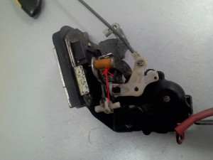

Решил разобратся в чем дело с плохим открыванием задних дверей наружними ручками Разобрал, всё просто, погнулся рычажек на который давит ручка. Пасатижиками подогнул и стало открыватся легко  гнется он от того, что когда двери заблокированы, люди с наружи незнающие этого со всей силы тянуть ручку, что бы открыть дверь и гнут рычаг Для этого нужно: 1. Снять обшивку двери. 2. Отогнуть пленочку в верхнем углу, открутить 3 винта с торца двери, чтобы опустить замок. 3. Открутитвь два болта держащих ручку и снять ее. 4. Через отверстие под ручку выгнуть ручаг . 5. Собрать всё в обратной последовательности. 6. Наслаждатся дальше, этой замечательной машиной Тойота Карина Е  Надеюсь все доступно обьяснил

Дмб писал(а): Разобрал, всё просто, погнулся рычажек на который давит ручка. Во как  , надо и у себя глянуть пока ещё плюсовая температура  . Спасибо Дима,подбодрил  . Добавлено спустя 1 минуту 17 секунд:Дмб писал(а): всётаки оторвали ручку А с оторванным что сделал?

Azamat_630 Назад приклеил и паяльником заплавил. Нужно сигналку перенастроить, чтобы двери и запирала после запуска двигателя, а также опять погнут.

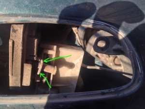

Azamat_630 писал(а): надо и у себя глянуть пока ещё плюсовая температура Сказано - сделано  , Дима точь в точь как ты и описал. Давно ещё хотел в эту дверь заглянуть, да вот другие косяки отбирали внимание. Теперь все двери открываются легко  . Добавлено спустя 1 минуту 6 секунд:ZOORG писал(а): + в репу тебе! Тоже плюсую

Дмб писал(а): Сначала нужно вынуть из него резинку!Потом потянуть вниз. Что-то об этом я не подумал  . Добавлено спустя 4 минуты 10 секунд:Azamat_630 писал(а): Там по ходу будет видно, как на фото. Мурат, я зацепился круглогубцами за помеченное зелёным и подогнул, чтобы не сломать посадочное место тяги ручки открывания.
