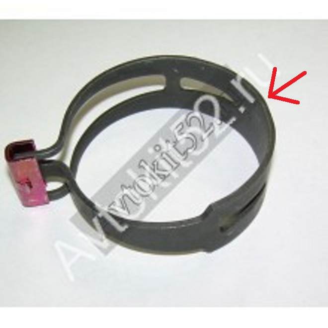

Всем здравствуйте! Расскажите пожалуйста кто как и каким инструментом мучался со сливной пробкой на блоке цилиндров? Как будто специально она установлена так, что рожковым и накидным ключом ее не взять, а для трещетки там очень маленький рычаг, чуть не сломал ее, не смог открутить пробку...
И второй вопрос, как разжимать хомуты на трубках радиатора? Разжать то может и смогу, вот только поставить на место их вряд ли получится. Может есть способ, который не повредит хомуты?

Я разжимал при помощи непрямых круглогубц, тоже не идеал, зависит от ширины захвата,но лучше плоскогубц. Наверняка есть,что-то специальное для этих целей, может что нибудь другое дельное посоветуют :du_ma_et: ...

Насчет хомутов - мне просто важен сам принцип, как их нужно правильно растягивать, чтобы не повредить, какие-то плоскогубцы тонкие у меня есть, ими можно как-то подцепить
Эти хомуты тойотовские как понимаю в постоянном нятяге находятся, то есть их расширяешь, вытягиваешь трубку из патрубка и все, а когда ставить, растягиваешь, надеваешь трубку на патрубок и отпускаешь, так хомут сам "захлопывается"... Примерно так?
Новые оригинальные хомуты продаются во "взведенном" состоянии, там концы хомута держит
скобка, может что то подобное сделать :du_ma_et: , я делал, металл скобки должен быть прочным :!:
DSCN1983.JPG [ 65.34 КБ | Просмотров: 11676 ]
"на улице" сжимаешь хомут, одеваешь его на что то подходящего диаметра, я использовал головку,
одеваешь скобку, снимаешь аккуратно хомут с головки, чтоб не соскочила скобка, одеваешь хомут
на место, ориентируешь его как нужно, придерживая пальцем, или чем будет удобно по середине
хомута, там где стрелка, сдергиваешь скобу и готово, только сдергивай пассатижами,
чтоб по пальцам не прилетело.
Это всё естественно для неудобных мест, если место позволяет, конечно быстрее и удобнее как
выше советовали, "утконосами" с загнутыми концами :a_g_a:
