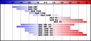

Fidel, человек ведёт разговор про зимнюю эксплуатацию автомобиля, задавая вопрос о числе, которое характеризует летние параметры. Я, всего лишь направил его взгляд в нужную сторону.
Я ничего не пытался угадать, мне было совсем не интересно линейный график вязкости или нет.
Ну, а про разжижение топливом и водой... Тут вообще можно долго биться головой ап стену, только зачем?
Если человек катается на плохо прогретом моторе, то ему надо лить 0W или 5W и не париться особо, всё равно мотор гробит.
Хочет мотор сберечь? Пусть прогревает и едет. Хотя бы 3 минуты можно погреть? Или он вообще по 100 метров через каждые полчаса проезжает?

Это число не характеризует летние параметры

Fidel
Ой, всё! :P
SAE2.jpg [ 17.94 КБ | Просмотров: 18372 ]

Так то да, это как я понимаю вязкость при 100 градусах .
Вопрос задал исходя из соображений - что может мне в таком режиме зимой лучше W20 будет ? т.к. в таком режиме на неполноценно прогретом моторе она ка раз и будет в вязкости 30ки . А 30 ка - это по мануалу самое то!
Если смотреть на первый показатель - то у меня все 5ки (5W20 / 5W30 / 5W40) т.к. для нашей зимы этого достаточно

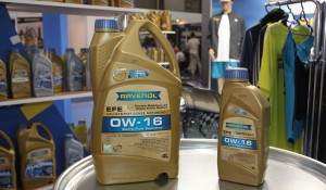

Во пацаны, новый тренд-достижение в вязкости моторных масле от Ravenol :) 0W-16 :!:
das ist fantastisch
Любители маловязкостных масел скоро побегут заливать :D
ravenol 0w-16.jpg [ 178.81 КБ | Просмотров: 17694 ]

White Wolf писал(а):
:) 0W-16 :!: Любители маловязкостных масел скоро побегут заливать
Гибриды в основном на таких маслах начнут ходить первыми. КмК
Уже 0W5 появились :nez-nayu:

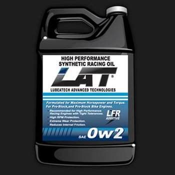

Вот это наверное будет пострашнее :du_ma_et:
imageproxy.jpg [ 17.17 КБ | Просмотров: 17206 ]
В обычных бензах от Мазда и Митсу стоит в мануалах Европы
EMMEN писал(а):
Вот это
Это спецпродукт, на гонку хватит и масла, и мотора :)

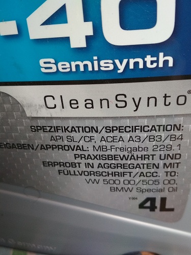

Хвалённое масло.Скоро залью,сравним с Лукойлом.
IMG_20190801_083558.jpg [ 77.73 КБ | Просмотров: 15652 ]
IMG_20190801_083620.jpg [ 5.96 КБ | Просмотров: 15652 ]
IMG_20190801_083944.jpg [ 83.09 КБ | Просмотров: 15652 ]
