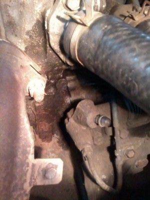

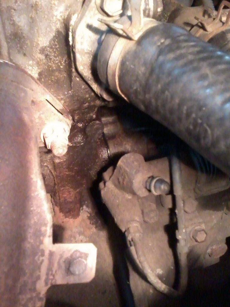

Здравствуйте! Появилась у меня течь какая-то непонятная...Верх коробки в масле, а также справа под выпускным коллектором подтёк такой немаленький. Вот грешу на кольцо в трамблёре, но не понимаю, почему под коллектором подтёк??? Может, кто нибудь сталкивался с такой проблемой???
Фото-0275.jpg [ 149.78 КБ | Просмотров: 11253 ]
Вообще масло может растекаться по не понятной траектории, особенно если много и интенсивно двигаться :a_g_a: а это точно масло?! кажется что из под патрубка ОЖ течет :du_ma_et:

Мне тоже показалось что это ож.

Нет, не антифриз а именно масло течёт. Просто не понятно какой турбулентностью его туда занесло.

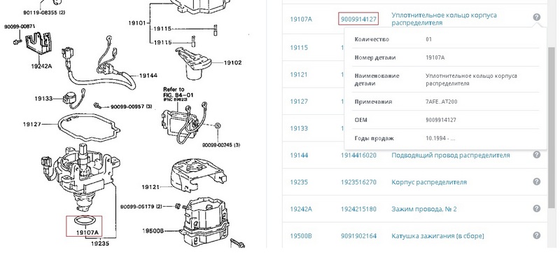

Покажи мне скрин с каталога где есть этот сальник отдельно хоть на 4а,хоть на 7а.

успешно куплен
Безымянный.jpg [ 71 КБ | Просмотров: 9683 ]

Yurok, так это не тот сальник, о котором шла речь. На схеме уплотнительное кольцо в ГБЦ в посадочное место трамблёра.

:? немного не то.
Но, кто ищет тот найдет https://www.drive2.ru/l/7709087/
Сальник 3S-FE 90311-10082
