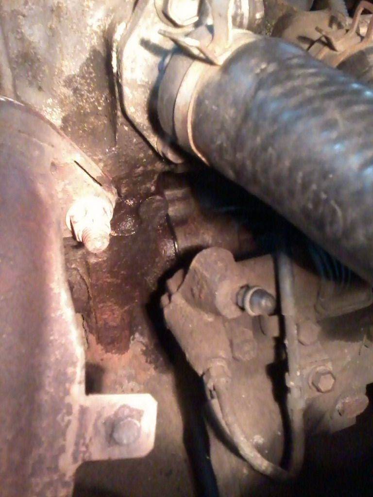

Здравствуйте! Появилась у меня течь какая-то непонятная...Верх коробки в масле, а также справа под выпускным коллектором подтёк такой немаленький. Вот грешу на кольцо в трамблёре, но не понимаю, почему под коллектором подтёк??? Может, кто нибудь сталкивался с такой проблемой???
Вообще масло может растекаться по не понятной траектории, особенно если много и интенсивно двигаться :a_g_a: а это точно масло?! кажется что из под патрубка ОЖ течет :du_ma_et:
Руслан
 Заголовок сообщения: Re: Течёт масло из под трамблера
СообщениеДобавлено: Пт авг 16, 2013 9:08 am
Мне тоже показалось что это ож.

Нет, не антифриз а именно масло течёт. Просто не понятно какой турбулентностью его туда занесло.
