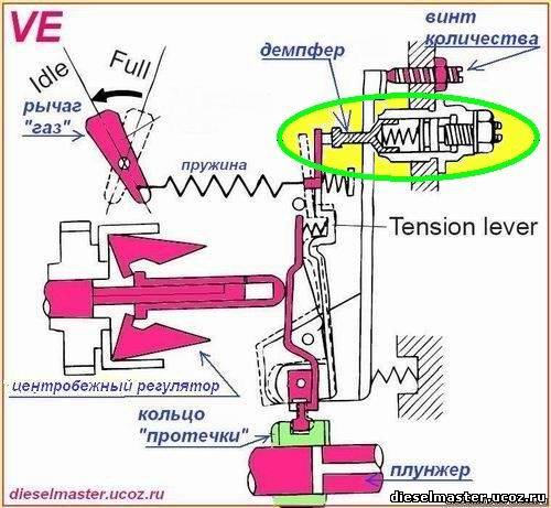

Это дозирующее кольцо или дозирующая муфта (на картинке обозначена как "кольцо протечки"). На мех. ТНВД это вроде как "дроссельная заслонка" - жестко связано с педалью акселератора. На электронном ТНВД может как-то по другому топливо дозируется, я не знаю.
Vanger писал(а):
Бывший хозяин пытался его переберать и за чем то выкрасил все детали внутри
Скорее всего его не перебрать пытались а наглядное пособие сделать "устроство ТНВД VE", только куски повырезать не успели. :D

Ставить регулируемый, тк это штатный вариант клапана. Нерегулируемый есть смысл либо оставить как ремкомплект, либо продать владельцам 3С-Е или 5L-E.
Vanger писал(а):
Клапан SPV на родном насосе разбирал, на войлочном круге отполировал с пастой, ничего не клинит.
А игла? Ее тоже надо бы продиагностировать, если есть буртик, надо его стереть и поверхности отполировать. Если игла будет подвисать, клинить - клапан работать не будет.
Vanger писал(а):
в старом насосе под ним должна была быть шайба сетка, ее нет.
А эта сетка должна быть. Она не просто сетка, но и уплотнитель SPV. Без нее плунжер скорее всего не будет продавливать форсунки и можно запросто деформировать корпус клапана.
