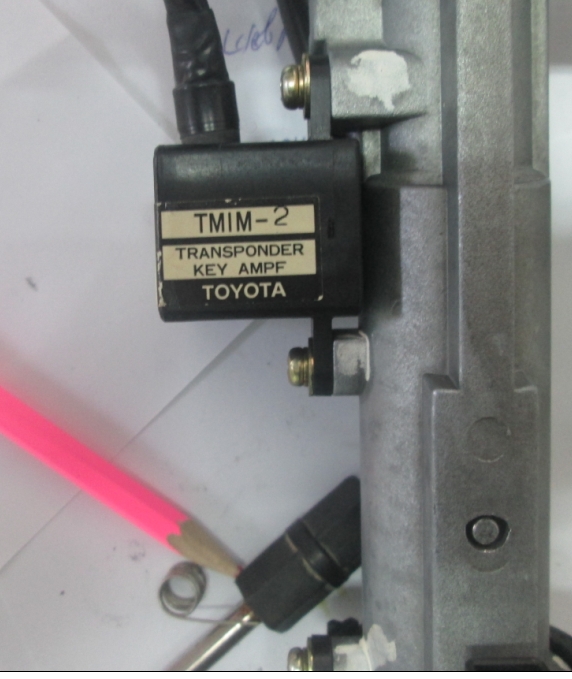

scotch
Добавлено: Чт дек 19, 2019 12:03 pm |
| Инструктор |
Зарегистрирован: Ср ноя 26, 2014 1:24 pm Сообщения: 476 Откуда: СПб Репутация: 11 [ ? ]
Машина: carina e liftback
Двигатель: 2ct
immo2.png [ 102.27 КБ | Просмотров: 18322 ]
Блок иммо и в дизельной и в бензиновой примерно за пепельницей, проще проверить наличие антенны с огрызком ключа внутри и пробить мозги по применимости. На самом ТНВД косвенным признаком иммо являются одноразовые винтики клапана - их придется отсверливать, обычный клапан можно открутить.

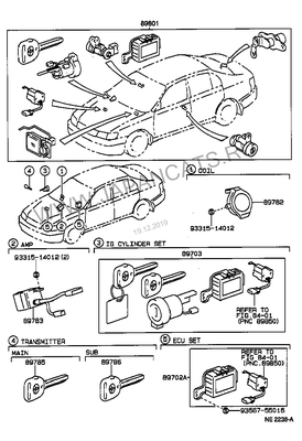

Azamat_630
Добавлено: Чт дек 19, 2019 1:16 pm |
| Летописец |
Зарегистрирован: Сб мар 07, 2015 10:54 am Сообщения: 4536 Откуда: Адыгея Репутация: 90 [ ? ]
scotch писал(а): Блок иммо и в дизельной и в бензиновой примерно за пепельницей Добавлено спустя 4 минуты 59 секунд:scotch писал(а): проще проверить наличие антенны с огрызком ключа внутри Приёмник антенны штатно (если его никуда не перенесли) расположен на замке зажигания.
| Вложения: |
Скриншот 19-12-2019 121437.jpg [ 426.63 КБ | Просмотров: 18317 ]
Скриншот 19-12-2019 121219.jpg [ 242.37 КБ | Просмотров: 18317 ]
Скриншот 19-12-2019 121557.jpg [ 217.41 КБ | Просмотров: 18317 ]

Череп
Добавлено: Чт дек 19, 2019 8:08 pm |
| Герой былин народных |
Зарегистрирован: Сб янв 18, 2014 7:59 pm Сообщения: 3512 Откуда: Таганрог Репутация: 58 [ ? ]
Vanger писал(а): А где блок иммобилайзера ?) Штатно - на замке зажигания. Vanger писал(а): есть два spv один старого образца регулируемый, 2й нового сразу с разъемом. Какой лучше ставить? Ставить регулируемый, тк это штатный вариант клапана. Нерегулируемый есть смысл либо оставить как ремкомплект, либо продать владельцам 3С-Е или 5L-E. Vanger писал(а): Клапан SPV на родном насосе разбирал, на войлочном круге отполировал с пастой, ничего не клинит. А игла? Ее тоже надо бы продиагностировать, если есть буртик, надо его стереть и поверхности отполировать. Если игла будет подвисать, клинить - клапан работать не будет. Vanger писал(а): в старом насосе под ним должна была быть шайба сетка, ее нет. А эта сетка должна быть. Она не просто сетка, но и уплотнитель SPV. Без нее плунжер скорее всего не будет продавливать форсунки и можно запросто деформировать корпус клапана.
_________________ В третий раз купил старик Toyota Carina-E...
