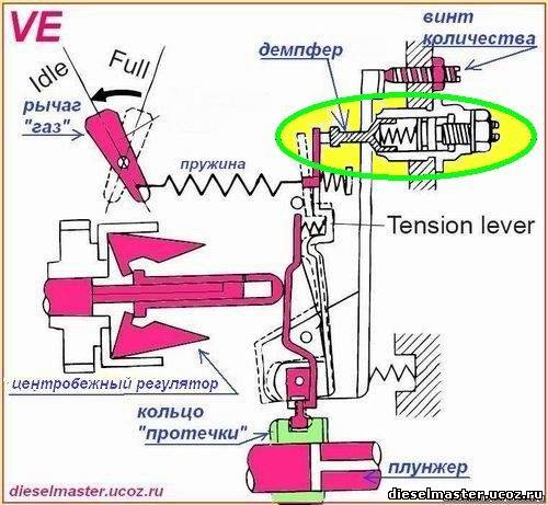

Заметил что на плунжере нет на штоке большой шайбы, как на механическом тнвд.
Фото пжалста... Или понятный эскиз.

Это дозирующее кольцо или дозирующая муфта (на картинке обозначена как "кольцо протечки"). На мех. ТНВД это вроде как "дроссельная заслонка" - жестко связано с педалью акселератора. На электронном ТНВД может как-то по другому топливо дозируется, я не знаю.
Vanger писал(а):
Бывший хозяин пытался его переберать и за чем то выкрасил все детали внутри
Скорее всего его не перебрать пытались а наглядное пособие сделать "устроство ТНВД VE", только куски повырезать не успели. :D
плунжер.jpg [ 47.59 КБ | Просмотров: 18518 ]

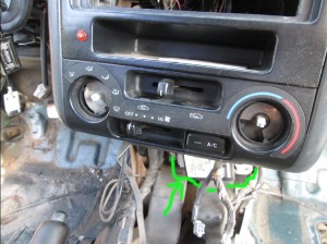

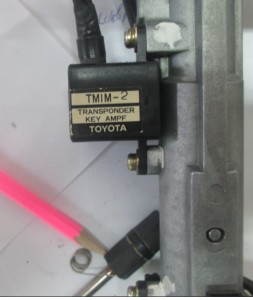

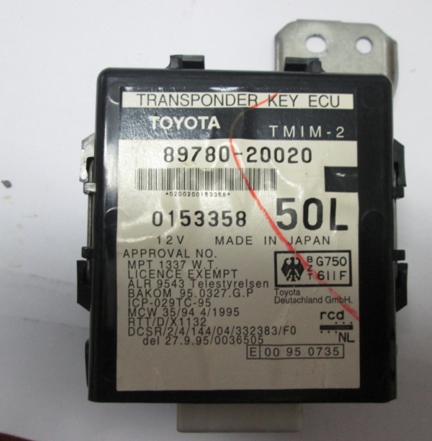

immo2.png [ 102.27 КБ | Просмотров: 18277 ]
Блок иммо и в дизельной и в бензиновой примерно за пепельницей, проще проверить наличие антенны с огрызком ключа внутри и пробить мозги по применимости. На самом ТНВД косвенным признаком иммо являются одноразовые винтики клапана - их придется отсверливать, обычный клапан можно открутить.

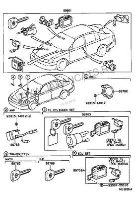

Приёмник антенны штатно (если его никуда не перенесли) расположен на замке зажигания.
Скриншот 19-12-2019 121437.jpg [ 426.63 КБ | Просмотров: 18272 ]
Скриншот 19-12-2019 121219.jpg [ 242.37 КБ | Просмотров: 18272 ]
Скриншот 19-12-2019 121557.jpg [ 217.41 КБ | Просмотров: 18272 ]

Vanger писал(а):
А где блок иммобилайзера ?)
Штатно - на замке зажигания.

Ставить регулируемый, тк это штатный вариант клапана. Нерегулируемый есть смысл либо оставить как ремкомплект, либо продать владельцам 3С-Е или 5L-E.
Vanger писал(а):
Клапан SPV на родном насосе разбирал, на войлочном круге отполировал с пастой, ничего не клинит.
А игла? Ее тоже надо бы продиагностировать, если есть буртик, надо его стереть и поверхности отполировать. Если игла будет подвисать, клинить - клапан работать не будет.
Vanger писал(а):
в старом насосе под ним должна была быть шайба сетка, ее нет.
А эта сетка должна быть. Она не просто сетка, но и уплотнитель SPV. Без нее плунжер скорее всего не будет продавливать форсунки и можно запросто деформировать корпус клапана.
