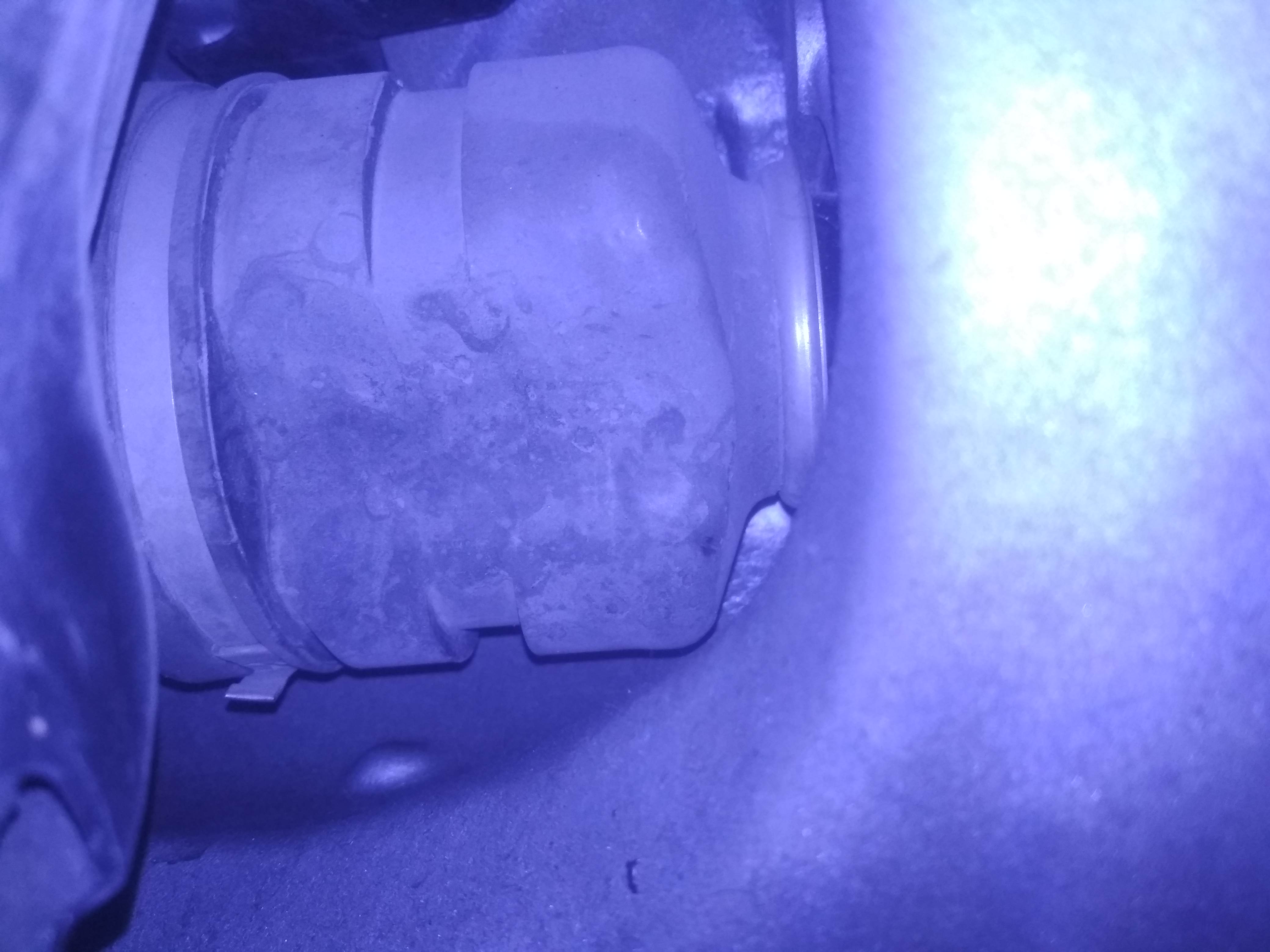

Подскажите кто нибудь.Какая из них англ. какая япон.
1. Слева.
2. Справа.
фото.jpg [ 74.58 КБ | Просмотров: 24726 ]

Мурат, не знаю точно или нет, но справа мне мою напоминает :nez-nayu: .

Похоже что слева англ. У меня от рестайлинг Карины стоят привода, соответственно английские, вот, сфоткал.
IMG_20200408_174237.jpg [ 533.22 КБ | Просмотров: 24707 ]

Azamat_630
Сфоткай оба стакана.Ты же одну менял,Асву ставил вроде.Сравнить бы Асву и оригинал.

Не знаю поможет тебе или нет, не так легко под машиной фоткать без ямы :D :

Мурат, осветлил немного твоё фото, теперь и не знаю :du_ma_et: :) ...

Правая японская, гуглим контрактный привод Тойота корона ат190 и всё становится понятно. :wink:

Саш, я даже и не думаю с тобой спорить :) , на фото от Мурата мне показалось, справа "роднее" и более знакомое что-ли :) , а потом и засомневался :du_ma_et: .
Однозначно, Саша сказал- значит знает о чём говорит, в силу своего опыта :snim_shl: .
