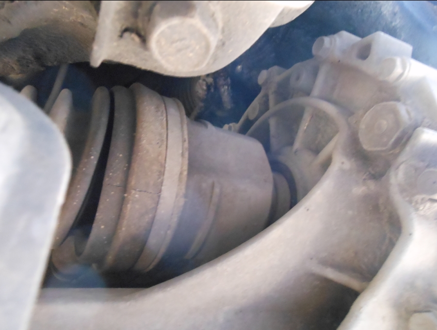

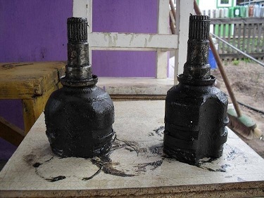

Подскажите кто нибудь.Какая из них англ. какая япон.
1. Слева.
2. Справа.
фото.jpg [ 74.58 КБ | Просмотров: 24703 ]
 Заголовок сообщения: Re: Вопросы по поводу ШРУС-ов.
СообщениеДобавлено: Ср апр 08, 2020 1:12 pm
Сообщения: 4536
[quote="Мурат1623"][/quote]
Мурат, не знаю точно или нет, но справа мне мою напоминает :nez-nayu: .

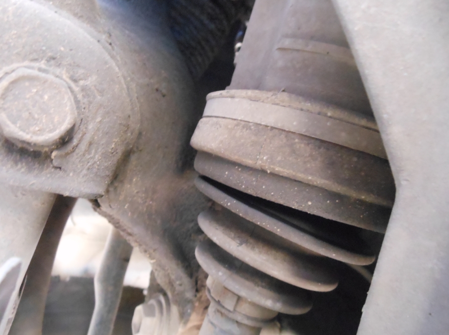

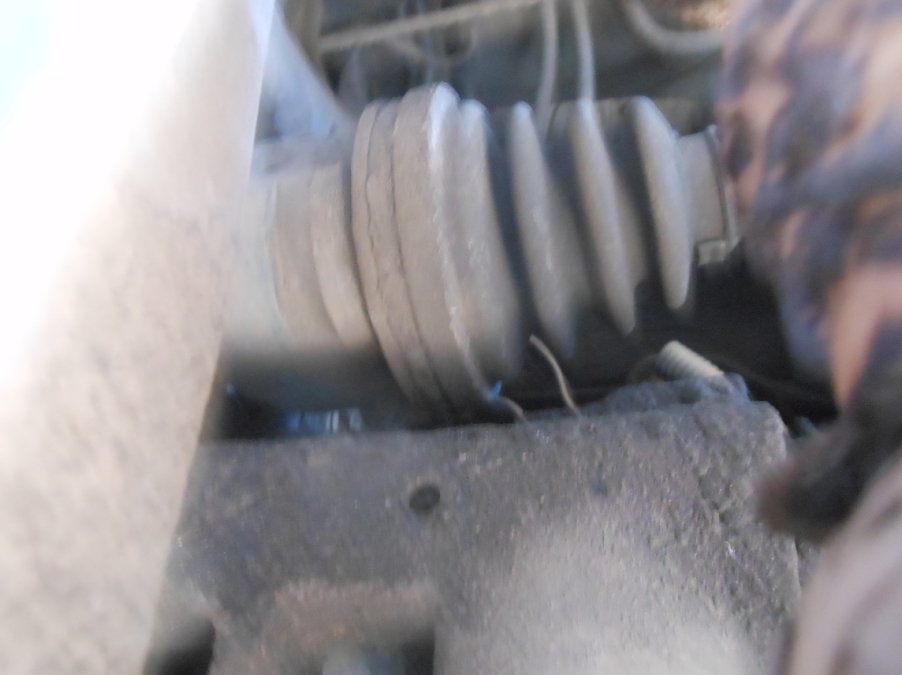

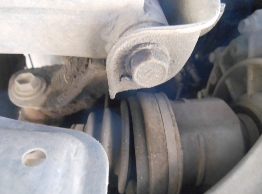

Не знаю поможет тебе или нет, не так легко под машиной фоткать без ямы :D :

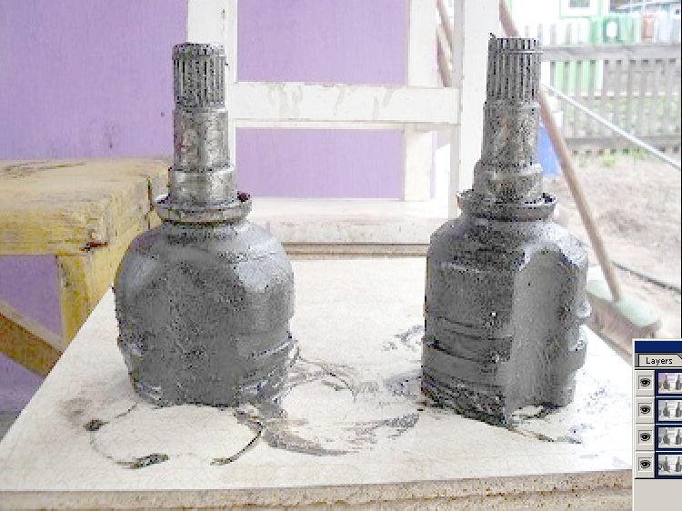

1. Слева.
2. Справа.
Мурат, осветлил немного твоё фото, теперь и не знаю :du_ma_et: :) ...

Правая японская, гуглим контрактный привод Тойота корона ат190 и всё становится понятно. :wink:
СообщениеДобавлено: Чт апр 09, 2020 9:22 pm
Сообщения: 4536
Faranos писал(а):
Правая японская,
Саш, я даже и не думаю с тобой спорить :) , на фото от Мурата мне показалось, справа "роднее" и более знакомое что-ли :) , а потом и засомневался :du_ma_et: .
Однозначно, Саша сказал- значит знает о чём говорит, в силу своего опыта :snim_shl: .
