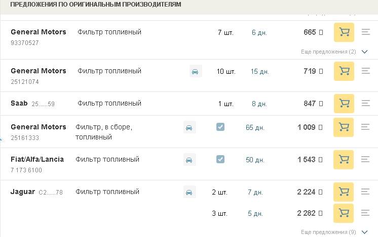

Skywalker01 писал(а):
Вот такой фильтр Валео можно поставить?
Если диаметр патрубков подходит -можно, даже "Ягуар" как аналог предлагается :co_ol: :
https://www.exist.ru/Price/?pid=05209335
Главное направление потока топлива не перепутать.

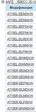

Skywalker01
Модификация у Вас какая?

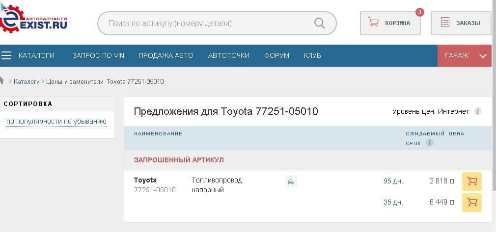

Сообщения: 4536

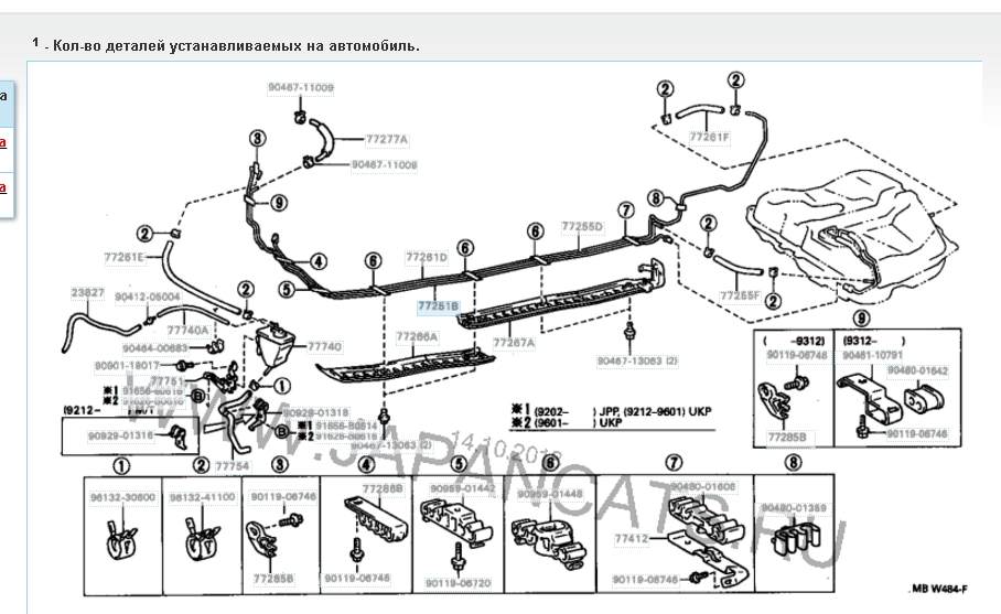

AT190L-BEMDKW
Я может и ошибаюсь, надо ещё раз проверить, мне кажется Вам нужен вот этот топливопровод:
https://www.exist.ru/price.aspx?pid=B58 ... Cat=Toyota
http://www.japancats.ru/toyota/Parts.as ... %D0%B7%202
Скриншот 14-10-2018 215117.jpg [ 86.13 КБ | Просмотров: 16489 ]
Скриншот 14-10-2018 215326.jpg [ 239.21 КБ | Просмотров: 16489 ]
Скриншот 14-10-2018 215535.jpg [ 139.47 КБ | Просмотров: 16489 ]

Сообщения: 99
Двигатель: 4AFE LB 99 л.с.
Это вся топливная магистраль из бака до топливной рампы? Если я правильно понимаю...
Пока заменю фильтр, а потом буду уже весной думать что с этим придумать.

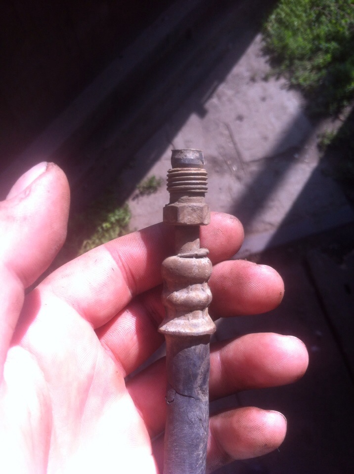

День добрый. При замене топливного фильтра под капотом пришлось пилить топливную трубку, штуцер который шел снизу фильтра тоже не уцелел, пришлось заменить (заменил на штуцер со шлангом, который вкрутил в фильтр а шланг натянул на трубку топливную и хомутом это место зажал). У соседа в гараже нашел этот штуцер (На фото). Щас шланг сопливиться начал, хочу опять заменить его вместе со штуцером,вот только никак не могу найти подходящий (не пойму куда такой идет, сосед вроде сказал от Газ какого то). Может кто встречал такие, подскажите, заранее спасибо! (Или кто нибудь подскажет, какой еще маслобензостойкий шланг со штуцером можно вкрутить в наш фильтр).

А может надёжнее будет эту гайку одеть на родную магистраль и развольцевать трубку воронкой?
Развальцовывать не удобно..
 Заголовок сообщения: Re: Топливный фильтр
СообщениеДобавлено: Пн май 11, 2020 9:01 pm
Сообщения: 4383
С ямы. Лучше один раз помучиться чем регулярно шланги менять, да и пожароопасное это дело. Хомуты есть хомуты....

Сообщения: 88
Машина: Toyota Carina E седан
Двигатель: 4A-FE (107 л.с.)
Да была бы яма, можно было бы заморочиться, щас только вариант с заменой штуцера самое оно.
