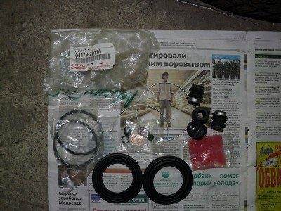

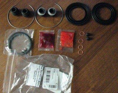

Никита
да:
установка.JPG [ 194.62 КБ | Просмотров: 12176 ]
Комплект.JPG [ 184.86 КБ | Просмотров: 12223 ]
СообщениеДобавлено: Чт май 21, 2009 10:14 am
Сообщения: 1775
Репутация: 62 [ ? ]
а рем комплеты и скобы одинаковые что на 25 что на 28 суппорт???
Добавлено спустя 4 минуты 14 секунд:
я так понял что один ремкомплект идет на два суппорта???

Пётр
Я так понимаю что это ремкомплект на суппорт с одним цилиндром (по классификации букваря легион дата) На экзисте номерок с пакета, что на твоей фото выдает 4 производителей Seinsa, Pitwork, Daihatsu, Toyota чего посоветуете заказать? (если не брать в расчет Тойота) :)
Что интересно у одного и того же производителя 3 цены на один и тот же артикул.

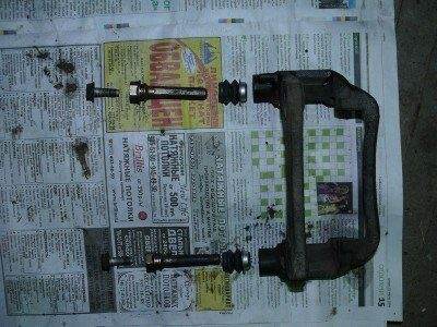

Купил сегодня рем комплект суппорта. Хочу сам заменить резинки. Подскажите последовательность снятия что чем смазывать и установки.
