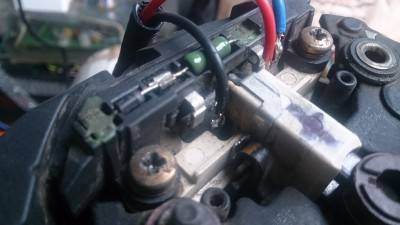

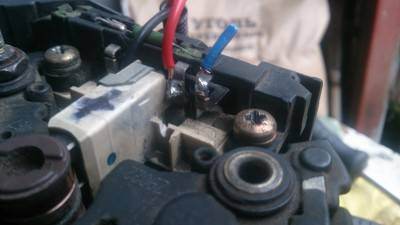

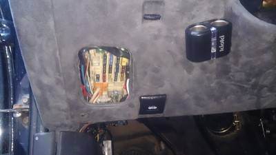

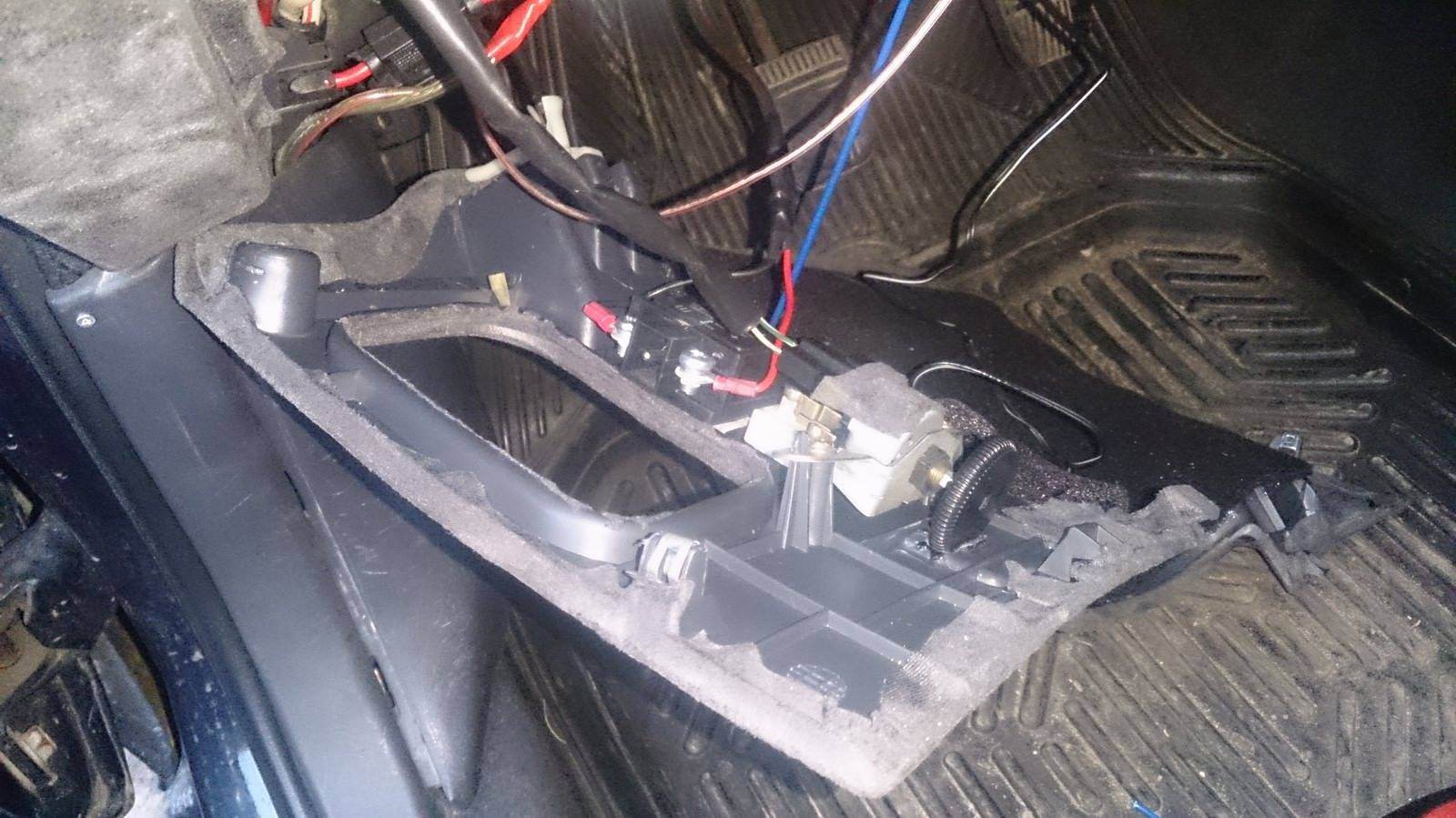

СообщениеДобавлено: Пт июл 11, 2014 12:18 am
Сообщения: 235
Откуда: столичный
Нашёл применение валявшемуся трехуровнему регулятору напряжения от "таза".
Хотя 2х уровней регулировки было бы достаточно, регулировка получилась в диапазоне 1 вольт 13.8, 14.2, 14.8
Раньше ничего подобного не делал по этому потратил пол дня(неспеша) Прошу не принимать всё это как инструкцию, критика по делу приветствуется...

Установил 3-х уровневый РН от 10-ки по методу Баз.Езжу три дня,норма.

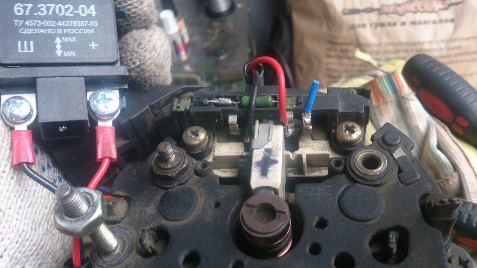

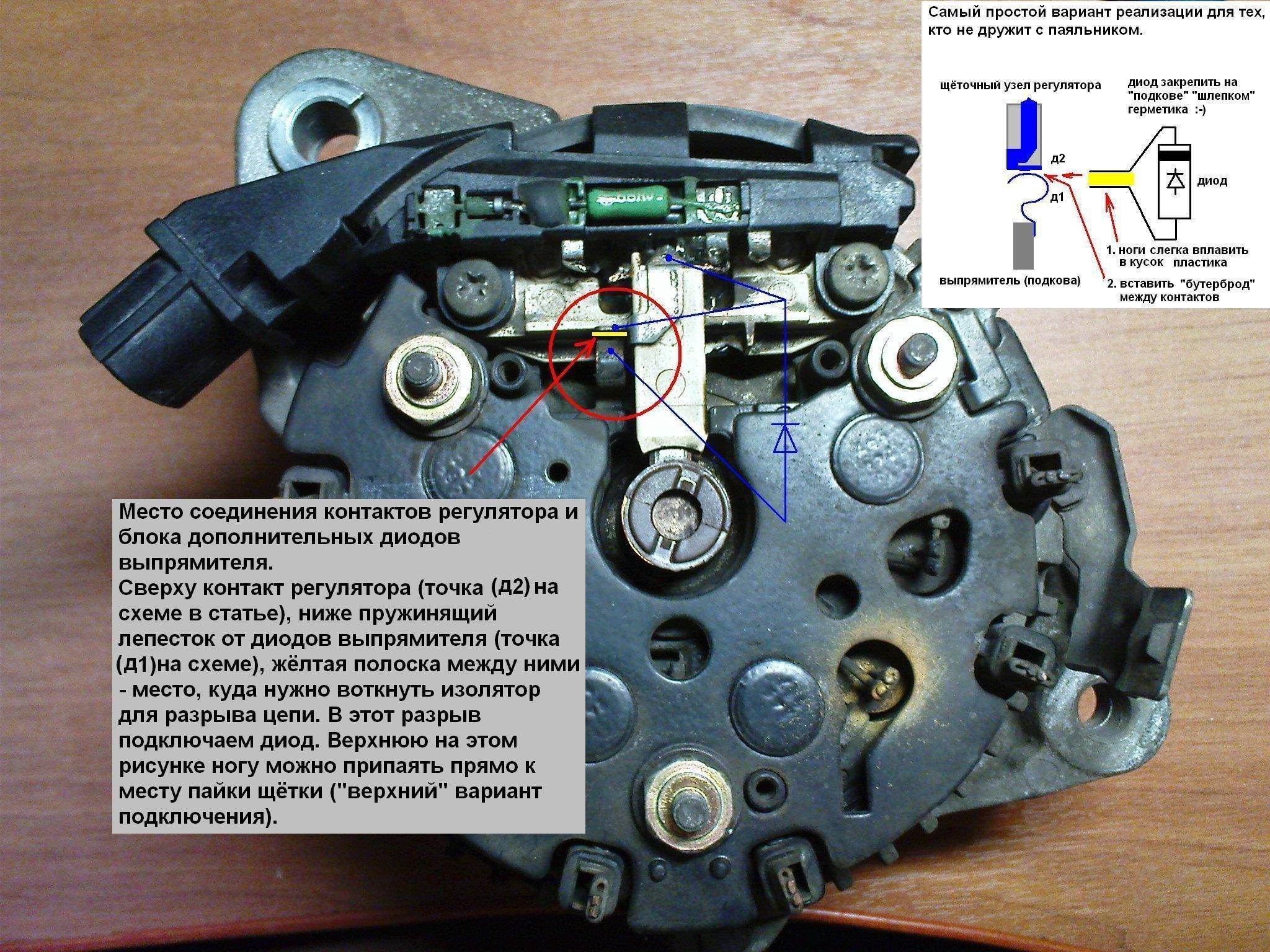

СообщениеДобавлено: Сб янв 07, 2017 12:32 pm
Сообщения: 1836
Откуда: Регион 11
Двигатель: 4A-FE БОШ
Подыму-ка тему.
Приветствую всех.Может кому нибудь пригодится.Вот этот вариант не прокатило.download/file.php?id=47963&mode=view
Возбуждение в обмотках не было.Может кто-то знает почему?
Пришлось установить диод в разрез перед входом минуса в "таблетку" РН.
При запуске на холодную при -25 -30С гена выдаёт 15-15.2 в.
После прогрева 14,5-14.7 вольта.Езжу так уже больше месяца,каждый день.
Ни одна лапочка не сгорела.
