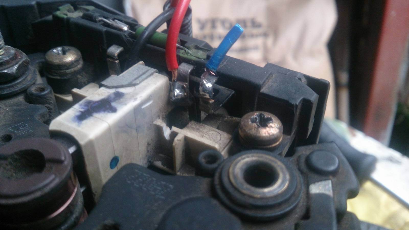

СообщениеДобавлено: Пт июл 11, 2014 12:18 am
Сообщения: 235
Откуда: столичный
Нашёл применение валявшемуся трехуровнему регулятору напряжения от "таза".
Хотя 2х уровней регулировки было бы достаточно, регулировка получилась в диапазоне 1 вольт 13.8, 14.2, 14.8
Раньше ничего подобного не делал по этому потратил пол дня(неспеша) Прошу не принимать всё это как инструкцию, критика по делу приветствуется...
http://youtu.be/Ahn0Kv3u69I
http://youtu.be/_QkBVvzWYLs
Вот наглядный эксперимент о недозаряде кальциевого акб http://youtu.be/mVVh5Oe88PE

Re: Повышаем на зиму "отдачу" генератора Bosch. Фоторекомендации
Хотя 2х уровней регулировки было бы достаточно, регулировка получилась в диапазоне 1 вольт 13.8, 14.2, 14.8 А родную таблетку не снимал?

Мурат1623
Если имеешь проф. зарядку то сможешь сам убедиться что при одном и том же напряжении зарядки акб ток зарядки будет падать противоположно наполнению акб при одном и том-же напряжении, по этому для продолжения химической реакции нужно поднять напругу вплоть до 17v в завершающей стадии зарядки.
Родная таблетка отключена но осталась висеть, уж больно коряво сделан регулятор от ваза, по этому если что смогу прям на дороге подключить родную.

Установил 3-х уровневый РН от 10-ки по методу Баз.Езжу три дня,норма.
