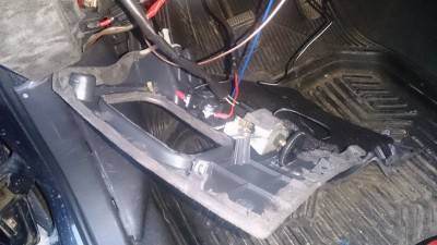

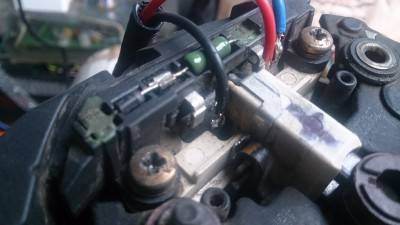

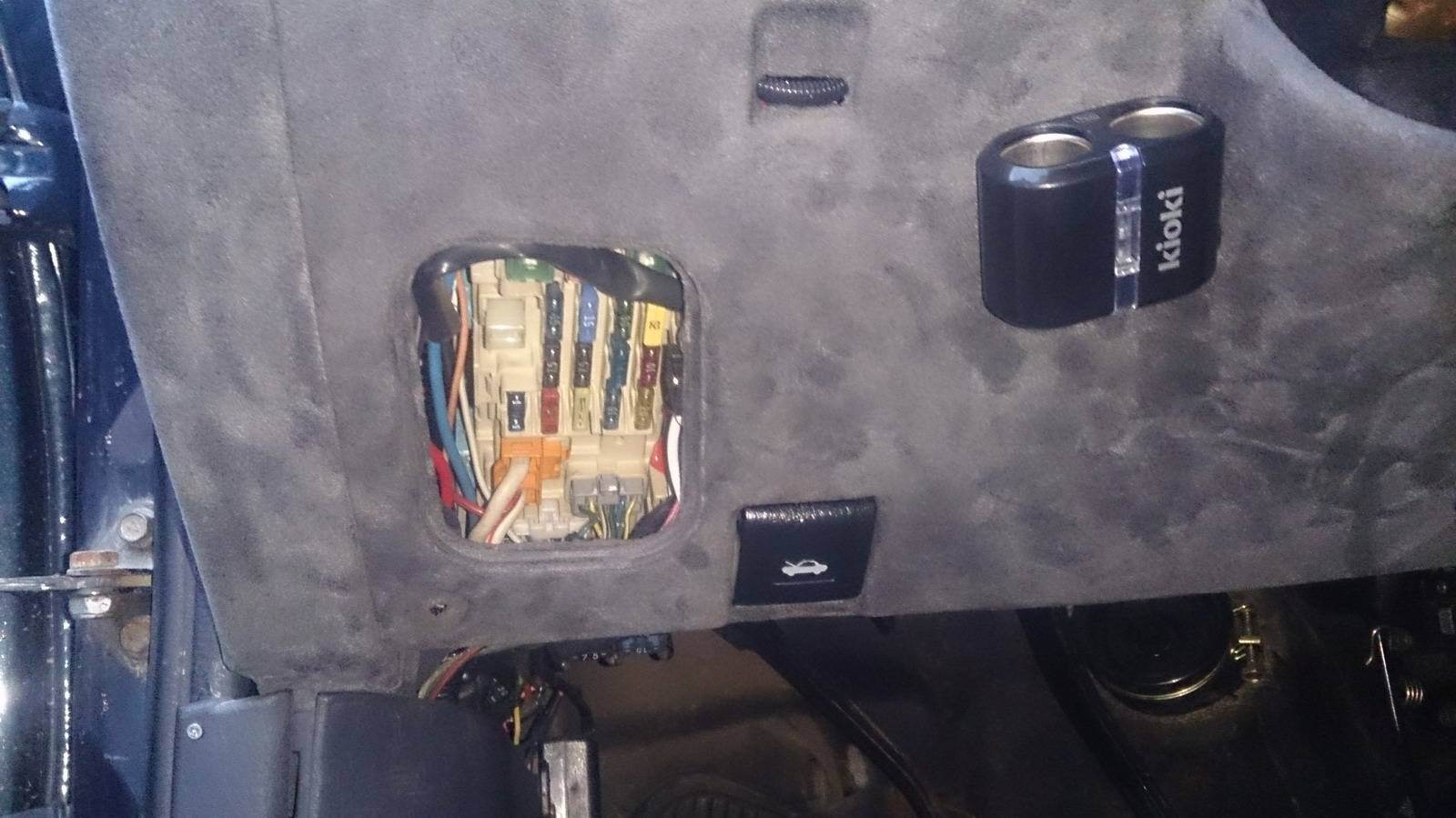

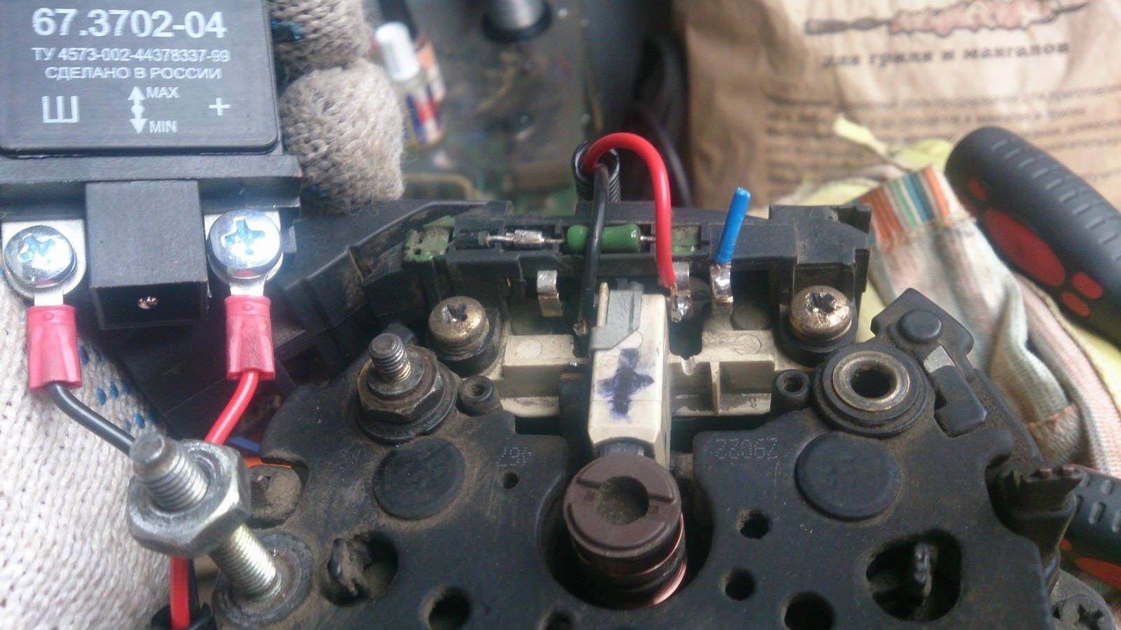

Нашёл применение валявшемуся трехуровнему регулятору напряжения от "таза".
Хотя 2х уровней регулировки было бы достаточно, регулировка получилась в диапазоне 1 вольт 13.8, 14.2, 14.8
Раньше ничего подобного не делал по этому потратил пол дня(неспеша) Прошу не принимать всё это как инструкцию, критика по делу приветствуется...

1.jpg [ 293.59 КБ | Просмотров: 18571 ]
2.jpg [ 247.18 КБ | Просмотров: 18571 ]
3.jpg [ 312.13 КБ | Просмотров: 18571 ]
4.jpg [ 339.88 КБ | Просмотров: 18571 ]
5.jpg [ 303.8 КБ | Просмотров: 18571 ]

Хотя 2х уровней регулировки было бы достаточно, регулировка получилась в диапазоне 1 вольт 13.8, 14.2, 14.8 А родную таблетку не снимал?

Родная таблетка отключена но осталась висеть, уж больно коряво сделан регулятор от ваза, по этому если что смогу прям на дороге подключить родную.

Установил 3-х уровневый РН от 10-ки по методу Баз.Езжу три дня,норма.
