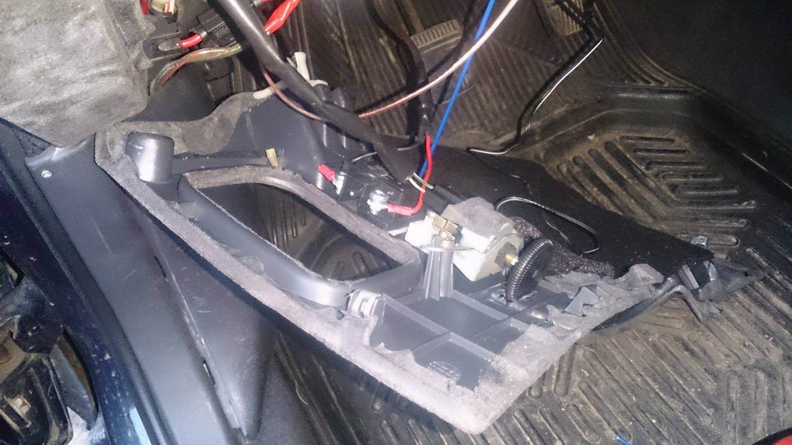

Мурат1623
Добавлено: Сб янв 07, 2017 12:32 pm |
Зарегистрирован: Сб мар 08, 2014 12:15 pm Сообщения: 1836 Откуда: Регион 11 Репутация: 23 [ ? ]
Двигатель: 4A-FE БОШ
Подыму-ка тему. Приветствую всех.Может кому нибудь пригодится.Вот этот вариант не прокатило. download/file.php?id=47963&mode=viewВозбуждение в обмотках не было.Может кто-то знает почему? Пришлось установить диод в разрез перед входом минуса в "таблетку" РН. При запуске на холодную при -25 -30С гена выдаёт 15-15.2 в. После прогрева 14,5-14.7 вольта.Езжу так уже больше месяца,каждый день. Ни одна лапочка не сгорела.

Mangalor
Добавлено: Сб янв 07, 2017 12:57 pm |
Зарегистрирован: Сб сен 06, 2014 1:01 am Сообщения: 1645 Откуда: Московская область Репутация: 48 [ ? ]
Двигатель: 4А-FE/7AFE
Мурат1623 писал(а): Может стоит купить трехуровневый регулятор напряжения.и менять напрягу в зависимости от сезона. А на генератор Denso такой регулятор можно "приколхозить"  или только Bosch поддается переделке?

Мурат1623
Добавлено: Сб янв 07, 2017 1:21 pm |
На любых моделях ваз устанавливают 3-х уровн. РН На генератор денсо думаю,что можно.Подсоединяется к щёткам,а родной рн отключают,отрезав питание к РН.
