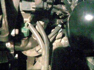

Еще одна деталь - пока я сдатчиком ковырялся, заметил, что у вакуумногао клапана (справа от датчика тампературы ОЖ) один шланчик оторван, видно, прошлый хозяин его на клей посадил. Не знаю, для чего этот клапан, может это и есть причина скачков в показаниях температуры? Пожалуйста, посоветуйте, какие действия предпринять в моей ситуации.

Нет. Если честно, то в книжке читал об этом, но тестора у меня нет. На exist.ru смотрел, датчик стоит 250р. Проще, думаю, поменять сразу. Но вот уверенности нет, что дело только в датчике. Вакуумный клапан с оторванным верхним шланчиком настораживает. Я шланг обратно приклеел супер-моментом, но это. кажется, не помогло. А он вообще-то както влияет на темп. ОЖ? и

Я отсоединял датчик на приборку (потому стрелка на ноль и упала), датчик на мозги, походу, работает (обороты ведь падают по мере прогрева двигателя)- он слева от датчика на приборку, как я понимаю. Датчик-выключатель вентилятора у меня внизу радиатора. Когда его отсоединил, вентилятор работал на холодном двигателе.
Вот вопрос - среднее положение стрелки на приборке какой температуре соответствует? И в каком положении должна быть стрелка, чтобы вентилятор заработал?
По поводу коротыша на корпус: машина веть не двигается, стоит на месте ровно (все происходит на ХХ). Если бы коротило, то стрелка сразу же при включении зажигания зашкаливала. А она плавно ползет до нормы при работе на ХХ, обороты, как надо, падают по мере прогрева, а потом рывками скачет до мах. и обратно к норме.
А про вакуумный клапан (слева от датчика ОЖ на приборку в ряду) никто не подскажет? Может он служит для устранения воздушной пробки в системе охлаждения?? А при образовании воздушной пробки могут быть такие скачки в температуре ОЖ?

А про вакуумный клапан (СПРАВА от датчика ОЖ на приборку в ряду)
Извините, опечатался :?

А по поводу вакуумного клапана ничего не подскажите?
Он нужен что-бы воздух из системы убирать или нет?

Какой вакуумный клапан в системе ОЖ??
СообщениеДобавлено: Чт май 28, 2009 5:08 pm
Сообщения: 1281
Двигатель: 3SFE/2,0
Я точно не уверен, что он относится к системе охлаждения...
Он справа от датчика температуры ОЖ на приборку. В одном ряду.
Голубого цвета, к нему подходят 2 резиновые трубки.
СообщениеДобавлено: Чт май 28, 2009 5:21 pm
Этот?
http://carina-e.ru/viewtopic.php?p=96134#96134
СообщениеДобавлено: Чт май 28, 2009 5:35 pm
Сообщения: 1281
Двигатель: 3SFE/2,0
Ага, это. Первый справа, "голубенький". Вот с него верхняя тробочка и соскочила. Она, по ходу. на клей присобачена была. Что это за клапан и для чего он нужен?
